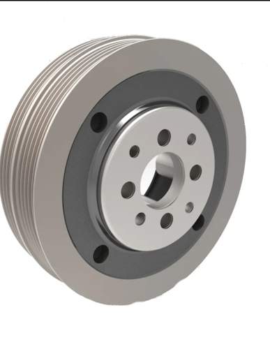

Aaalso - 😉 es geht NICHT um die Kurbelwelle sondern um den Schwingungsdämpfer.
Die mehr oder weniger fette Riemenscheibe vorne am Motor.
Dieser "federt" über die Zeit seiner Lebenserwartung sämtliche Lastwechselreaktionen ab und glättet Vibrationen und Schwingungen...
Die meisten Schäden an Schwingungsdämpfern beginnen an der Rückseite der Scheiben.
Diese Schäden sind bei einer Inspektion jedoch nicht augenfällig, weil die Scheiben selbst bei einer Sichtkontrolle nicht abgebaut und nur von vorne überprüft werden.
Der verwendete Kunststoff/Gummi härtet über die Jahre aus und bekommt Microrisse.
Keine Frage - defekte PD Elemente verstärken natürlich die Vibrationen!
Eine Addition dieser Defekte wäre durchaus denkbar!
Ggf auch ein drehzahlabhängiges nachlassen der Kraftstoffmenge wodurch ein Pde untenrum pieselt und nicht sprüht.
Gruß Pittster
1.9er Torsionsdämpfer
Vielen Dank!
Wie überprüfe ich das Stirnrad?
Ausbauen und auf Verdacht ersetzen?
