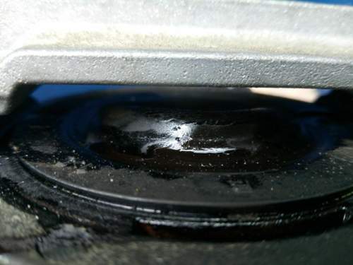

Hallo Leute.
Es handelt sich um einen Focus Mk3 Turnier 1.0 EB 92 Kw aus 2012.
Aktuell um 70 Tkm auf dem Tacho.
Bei Blick in den Motorraum hab ich bemerkt, dass der Bereich des rechten Motorlagers ölverschmiert ist. Es handelt sich um rötliches Öl.
Alles andere scheint trocken zu sein.
Was sagt ihr dazu?
Wie gestaltet sich der Wechsel?
Motor abstützen, Lager lösen, altes raus und neues rein? Ist ein Kran notwendig oder reicht ein Rangierwagenheber + Holzklotz aus?

Ich habe jetzt mal alles abgesucht.
Kühlmittelbehälter und die Schläuche sind trocken.
Nachdem ich das Öl im und um das Lager weggewischt habe, konnte ich einen Riss im Gummi des Lagers erkennen.
Genau dort tritt Öl aus.
Also ist das Lager defekt.

@ Charles: Das rechte Lager (Beifahrerseite) ist ein Hydrolager.
Mein verbautes Lager hat einen Riss, durch welchen diese rötlich-schwarze Flüssigkeit austritt.
Nachdem ich es heute Vormittag sauber gemacht hatte und danach etwas gefahren bin, waren wieder geringe Mengen von dieser Flüssigkeit auf dem Lager.
Am bzw. um den Kühlmittelbehälter und die diversen Schläuche ist alles trocken und nirgends sind Spuren von Kühlmittel zu erkennen.
Wenn ich es ausgebaut habe, werde ich ein Foto hochladen, auf dem der Riss zu sehen ist.

Hallo 🙂
Heute habe ich das Lager gewechselt.
Ist echt schnell gemacht, in ca. 30 Minuten war ich fertig.
Es sind jetzt keine Vibrationen des Motors mehr zu spüren und auch das leichte Ruckeln beim Schalten ist verschwunden, welches ich in letzter Zeit hatte 🙂
Er fährt sich wieder wie früher.
Als Anhang die versprochenen Fotos.
Der Riss, worüber die Flüssigkeit ausgetreten ist, ist allerdings schwer zu erkennen.

Hallo miteinander.
Dann klinke ich mich hier mal ein... Fahre einen 1.6 150er EB Turnier, Bj 09/11. KM-Stand ca. 143t km.
Hatte letzte Woche beim Blick unter die Haube auch eine gewissse "Feuchtigkeit" an eben diesem Lager gesehen. Dem allerdings keine besondere Beachtung geschenkt. Zumindest bis gestern, als ich auf diesen Thread gestoßen bin...
Also heute noch mal geschaut... Und sieht da, das Lager ist wohl im Eimer. Habe versucht so gut es in der Enge geht ein paar Fotos zu machen. Denke man sieht sehr gut, dass mit dem Lager was nicht stimmt. Man beachte auch die Spritzer/Flecken an Karosse, Schläuchen und Ausgleichsbehälter.
Jedenfalls habe ich seit einiger Zeit beim Abschalten bzw. Anlassen aus dem S/S einen schon recht heftigen Rüttler. Fahre das Auto seit ca. 110t km, und das war nicht immer so. Beim Fahren selbst ist es unauffällig.
Nun ja, werde mal beim FFH vorstellig werden und weiter berichten.
PS: Mein Kühlmittelschlauch ist getauscht und Kühlmittelstand stabil.
