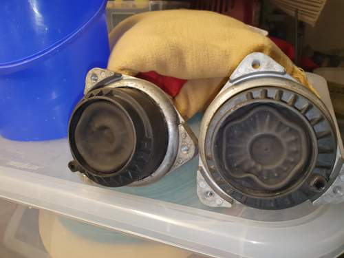

hab gestern mal einen blick auf meine Motorlager geworfen und gesehen das das rechte einen Abdruck hat als wäre es durchgeschlagen, der Spalt rechts ist auch größer als der am linken Lager. Würde wohl sagen defekt, hat jemand sowas schonmal gehabt oder gesehen?
BMW F11 520d bj 10/2010 ca. 187.000km

hier eine Rückmeldung von mir nach dem Tausch für die Jenige, die es selber wagen möchten. Auf die Beifahrerseite ging der Tausch tatsächlich ohne den Motortragarm lösen zu müssen. Auf die Fahrerseite ging es nicht, aber dafür nach demontieren des Filtergehäuses hat man guten Zugriff zu alle Schrauben des Motortragarms. Nach dem Tausch sind die Vibrationen weniger geworden, aber noch nicht (vor allem das Lenkrad) vibrationsfrei. Wenn ich das Lenkrad fest halte, nehme ich immer noch schwache Vibrationen war. Jetzt bin ich mir nicht mehr sicher, ist das Stand der Technik oder soll ich nach weitere Ursachen (Risse in den Unterdruckschlauch, Umschaltventil) schauen?

Es ist ein 6-Zylinder. Kilometer sind schon 220TKm. Augenscheinlich und vom Hand biegen hatten die alten und neuen keinen Unterschied.

Naja, also den Unterdruck kann man ja prüfen indem man das Ventil absteckt. Hat Schlonzy hier ja beschrieben.
Ansonsten sind die Lager halt nicht die einzige Quelle für einen rumpeligen Lauf:
- Getriebelager (sehr einfach und nur ~10Euro)
- Riemenscheibe Kurbelwelle
- Injektoren
- Ansaugbrücke / AGR
- Steuerkette

Wie weit hast du den Motor nun angehoben? Und wie?
Mit Motortraverse. Da aber die Öse eher beifahrerseitig positioniert ist, ging die Seite höher als die Fahrerseite. Ich habe ihn soweit angehoben, dass ich wenigstens auf die eine Seite den Wechsel ohne Demontage des Motortragarms vornehmen könnte.

Ich werde es mit abstecken des Ventils probieren. Alles anderes ist zu Aufwendig, Kostenspielig und Zeitraubend. Die Ansaugbrücke hatte ich vor zwei Jahren gereinigt, die Laufruhe sieht wenigstens in Ista normal aus und Kettengeräusche höre ich keine. Der Motor läuft einwandfrei und die wenige Vibrationen ist eher meckern auf hohem Niveau.

Ich habe nun die Motorlager ebenfalls getauscht. Zur Hilfe hatte ich eine Hebebühne, Motorbrücke und Hydraulischen getriebeheber. Angefangen mit dem Lager der Beifahrerseit, da ging es relativ problemlos ab, da ausreichend Platz vorhanden war. Auf der linken Seite sah es hingegen ganz anders aus, viel weniger Platz. Ich habe da die Halterungen der Rohre gelöst und diese vorsichtig nach links gedrückt und mit einem Kabelbinder links fixiert. Danach nahm ich den Getriebeheber zur Hilfe und habe diesen mit einem Holzklotz an der Ölwanne angesetzt, langsam und behutsam angehoben, bis ich irgendwann mit viel gefummel diese Spitze vom Lager in den Trägerarm bekommen habe. Ende gut alles gut...
Mit dem Endergebnis bin ich sehr zufrieden, viel weniger Vibrationen und vorallem sind jetzt die Schaltvorgänge viel angenehmer, dass ich diese kaum noch merke. Der KM-Stand ist jetzt bei 205000 und bald wird er 14 Jahre alt. Ich habe bereits seit KM- Stand 140t, Probleme mit den Schaltvorgängen und Vibrationen. Ich denke das die Lager bereits bei 140000 Schrott waren. Hätte ich sie blos schon früher ersetzt ??.
Am Ende nochmal das Unterdrucksystem mit einer Unterdruckpumpe geprüft, dabei ist mir aufgefallen das, dass rechte Lager undicht war.
Letzter Tipp: tauscht eure Motorlager um mehr Fahrkomfort zu erreichen.
