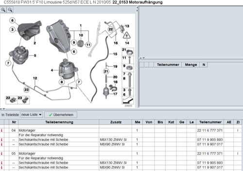

@GabrielBmwF10 schrieb am 8. August 2019 um 21:05:06 Uhr:
Da die Bilder sind die jetzt Gesteuert oder nicht ? LG
Die sind mit Unterdrucksteuerung, so wie es im ETK auch angezeigt wird. Der „halbe Meter“ Unterdruckschlauch vom Lager links und rechts bis zum T-Stück sind zwei schwarze Hartplastikrohre und erst ab dem T-Stück ist der Unterdruckschlauch rot.
...hier ist der Screenshot mit den ET-Nummern.
Ich gehe davon aus, dass zumindest die Dieselmotorlager alle unterdruckgesteuert sind.

...hier steht:
"Die steuerbaren Motorlager werden abhängig vom Betriebszustand auf ”hart” oder ”weich” geschaltet.
Die Motorlager sind über das Umschaltventil mit der Unterdruckversorgung verbunden. Bei Ansteuerung des Umschaltventils durch das DDE-Steuergerät schaltet das Umschaltventil Unterdruck auf die Motorlager, diese schalten damit auf ”weich”.
Die Motorlager werden wie folgt angesteuert:
- Von ”weich” auf ”hart” bei Überschreitung von 1050 1/min
- Von ”hart” auf ”weich” bei Unterschreitung von 950 1/min
Falls ein Defekt in der Ansteuerung des Umschaltventils auftritt, wird ein Fehler gespeichert."
Wenn ein Motorlager undicht ist bzw. nicht mehr unterdruckversorgt ist, bleibt es bei Leerlaufdrehzahl "hart". Dann wird es wohl insgesamt rappeliger im Auto.
Wenn es andersrum wäre und die Motorlager per Unterdruck auf "hart" schalten würden, würde der Motor im Fehlerfall bei Lastwechseln wegen des Rückdrehmoments auf den Lagern "tanzen".

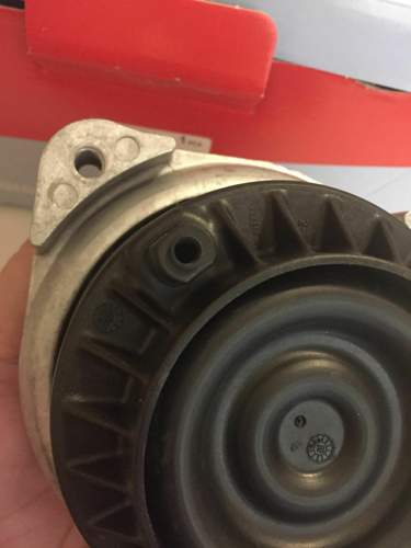

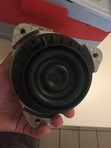

Hallo zusammen, weiss einer welche Firma für bmw F Serie die originalen Motorlager herstellt?
Habe online Febi, Meyle, Corteco, Lemförder gefunden. Die gleichen werden auch bei Leebmann als Alternative zu BMW empfohlen, kann da jemand Erfahrung und Empfehlung aussprechen? Benötige diese für meinen F07 N57 unterdruckgesteuerte.
Ich hatte schon im direkten Vergleich die Lemförder und die Corteco in der Hand. Das war mit Ausnahme eines kleinen Stickers das gleiche Produkt. Prägungen, Nummern und Aufbau identisch :-).
Nächsten Montag kommen bei mir die Corteco rein. Daher steht der genau Abgleich mit den Originalteil noch aus. Dem Hörensagen nach sollte Corteco aber auch das Originalteil herstellen.
