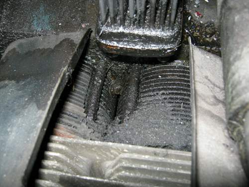

Heute gibt es aber schonmal Hitzeprobleme wenn die Zylinder so aussehen.
Ist auch ein 1200er Mexmotor.
Vari-Mann
Img-0295
Img-0299

So etwas laesst sich nicht ausschliessen,ist aber auch nicht die Regel.Eher eine Frage der
Wartung und Pflege.🙂
pembry
Naja wenn ein Motor 25 Jahre im Einsatz ist kann man damit rechnen der so aussieht.Ist ja ein Ergebnis von langer Zeit und nicht von 2 Jahren.
Staub Feuchtigkeit und Ölnebel produzieren sowas halt.
Pflege hilft da ja kaum denn dort putzt niemand
@Vari-Mann schrieb am 10. August 2015 um 22:52:12 Uhr:
Oder man macht es doch mal und man kann dann in der nächsten Saison den Gasfus etwas länger unten halten.
