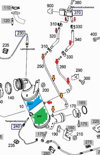

Was beim om651 gern mal kaputt geht, ist der Differenzdrucksensor! Bei 280TKm habe ich (w212 250cdi) bereits den dritten drin!!! Filter ist der erste, der gut 3/4 "voll".
Bei einem defekten Diff.Senor hat man zwei Meldungen: 1) Diff Sensor hat eine Störung 2) Rußgehalt des DPFs nicht i.O.
Übersieht man die erste, dann kann man so viel fahren wie man möchte, eine Regeneration wird er mit einem defekten Sensor nicht starten:

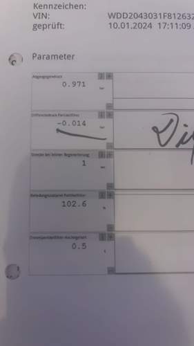

Ich wollte den DPF heute morgen freifahren, bin 15 min auf der Autobahn 200-220km/h gefahren, Freundin aufgegabelt (Auto stand 10 sek, Motor an) und wollte dann etwas weiter und länger freifahren, aber dann ist er noch 140kmh gefahren!! 🙁 Also hatte ich etwas Schiss was kaputt zu machen und bin nur noch die 20 min bei 140kmh nachhause..
Passt das eher zur Diagnose DPF oder DDS?

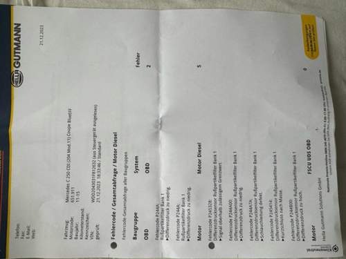

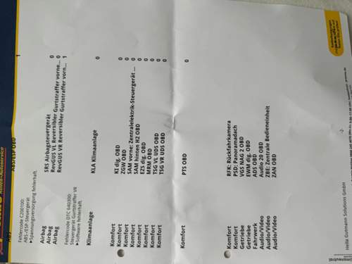

Genaugenommen hat meine Mum letzte Woche auf der Fahrt die Kontrollleuchte aufleuchten sehn, sie ging dann aber wieder weg. Sie hat den Fehler trotzdem auslesen lassen und folgendes (Fotos) kam dabei raus.

Die erste Seite an Fehlern kommt wahrscheinlich von Unterspannung. War die Batterie vor kurzem kaputt, bzw. wann wurde die erneuert?
Würde den Differenzdrucksensor tauschen und dann zwangsregenerieren.
Würde den DDS (original) tauschen (Leitungen durchpusten!), Fehler löschen und Regenerationen anstoßen lassen! Wenn die nicht durchläuft, die Leitungen vom DDS zum DPF prüfen bzw. erneuern. Wie gesagt, wenn es ein billiger Nachbau ist, kann es auch am DPF selber liegen. Würde mit dem Fahrzeug erstmal nicht fahren. Wird der Abgasgegendruck zu hoch, leidet der Turbo unnötig.
Okay also die sind definitiv defekt? Nur DPF ist ausgeschlossen oder nur sehr unwahrscheinlich? Nochmal genauere Diagnostik gibt es nicht oder?

Batterie mal abgeklemmt? Würde hier mal auf das Alter der Batterie schauen und diese auch wechseln lassen. Das sind wie gesagt typische Unterspannungsfehler, die Batterie macht es meiner Meinung nach nicht mehr lange, wenn die schon älter ist.
