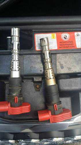

hallo freunde, ich habe folgendes problem. ich habe mein a8 d3/4e 4,2l fsi in die garage gestellt. heute nach drei wochen urlaub wollte ich los fahren und merke das er unrund läuft. zuerst leutete epc und die motorkontrollleuchte. nach dem zweiten mal starten leuchtete nur die motorkontrolllampe dauerhaft, sobald ich etwas gas gegeben habe, fing sie an zu blinken. kann mir nicht erklären was dort die ursache sein kann.
würde mich über jeden tipp freuen.

So.. das kam dabei heraus
Sind bei Dir mal die Zündspulen gewechselt worden? Dazu gab es im Jahr 2011 eine Feldaktion 28E9 mit kostemlosen Austausch.

hey hey, zündspule zylinder 1 und zylinder 5 waren defekt..
läuft wieder einwandfrei 😉
