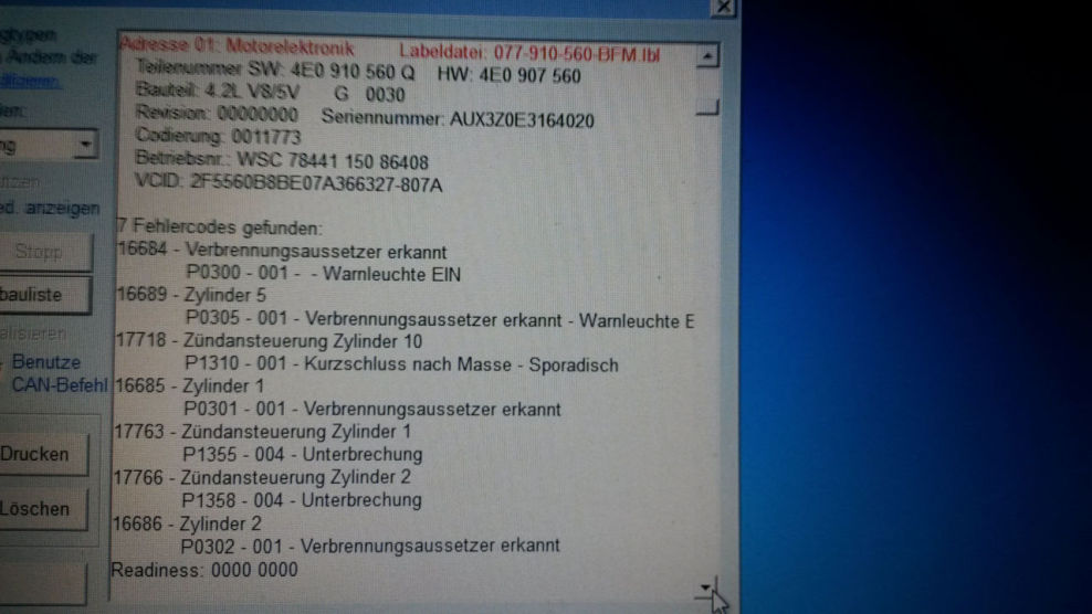

hallo freunde, ich habe folgendes problem. ich habe mein a8 d3/4e 4,2l fsi in die garage gestellt. heute nach drei wochen urlaub wollte ich los fahren und merke das er unrund läuft. zuerst leutete epc und die motorkontrollleuchte. nach dem zweiten mal starten leuchtete nur die motorkontrolllampe dauerhaft, sobald ich etwas gas gegeben habe, fing sie an zu blinken. kann mir nicht erklären was dort die ursache sein kann.
würde mich über jeden tipp freuen.

Wäre der Fehlerscan vollständig und nicht nur auszugsweise als Screenshots gepostet worden, wäre evtl. der Zeitstempel und Zähler der Fehlzündungen sichtbar geworden und damit eine kleine weiße Fahne, evtl. Tage oder Wochen zuvor.
Zur weißen Fahne: Du kannst mal den G266 "Geber für Ölstand / temperatur" beobachten, welcher bereits einen (1) sporadischen Fehler gemeldet hat.
Vermutlich ein einmaliges Ereignis, sollte der Zähler aber steigen....

Ich nehme mir heute nachmittag vcds von der Arbeit mit. Habe heute morgen einfach auf Verdacht die Zündspule vom Zylinder 1 abgezogen und hatte zwei Teile in der Hand

Es war noch eine zweite Zündspule defekt, wie auch im
Fehlerspeicher zu lesen war
So der Text 4 Tage nach Eröffnung.
@mav909 schrieb am 17. Dezember 2014 um 20:05:48 Uhr:
hey hey, zündspule zylinder 1 und zylinder 5 waren defekt..
läuft wieder einwandfrei 😉

als ich die zweite von zylinder 5 abzog, hatte ich auch zwei teile in der hand. identisch wie bei zylinder 1.
