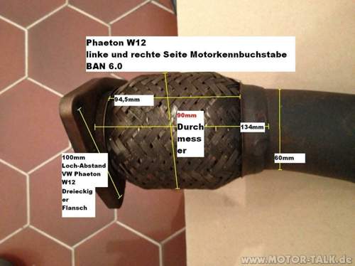

Am sichersten ist es nur die flexstucke mit dem passenden durchmesse zu bestellen,weil dein Mechaniker die flansche 100% anpassen muss
Bei mir wurden solche eingebaut
http://...ternational-speed-parts.de/.../...ruppe-a-mit-interlock.html
Und keine die den Standarts eines Fords ensprechen!dieses Teil kann bis zu 800 Grad heiss werden.

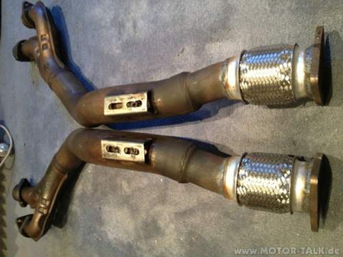

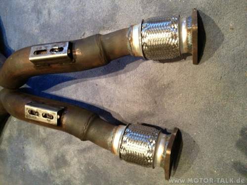

Hier mal eine Dokumentation der Revision von W12 "BAN" Krümmern.Habe gebrauchte aus der Bucht ersteigert und von einem Auspufffachbetrieb mit hochwertigen Flexstücken aufbereiten lassen. Vorsicht: es gibt viele unterschiedliche Flexstücke mit unterschiedlichen Anforderungen. Die hier gezeigten sind Edelstahl "HDD" Flexstücke aus dem Sportbereich.
Das schlimme daran ist, das man die nur auswechseln kann, wenn der Motor draussen ist....
Meine werden nächste Woche eingebaut, und dann werden wir sehen, ob meine Meldung der "Abgasanlage Störung" weg sein wird.
Fakt ist, die aktuellen haben beim Gasgeben "gefiffen"...
Werde berichten
