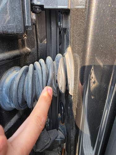

Hallo, wollte mal fragen ob bisher einem die Manschette gerissen ist wodurch der anschluss vom kabelbaum der Tür durchgeht wie man im Bild unten erkennen kann fängt diese bei mir das reißen an und es wäre schlecht wenn da mal wasser eindringt. Hat jemand eine Teilenummer? Ist es einfach die zu wechseln?

Das ist ziemlich Aufwändig! Dabei muß der ganze Kabelbaum getauscht werden.
Die Gummidurchführung kann man nur abschneiden. Sie ist an einem Ende verdünnt und der Kabelstrang mit einer zähen Masse eingeklebt. Eine neue Gummidurchführung könnte man nur mit großer Mühe über die Steckverbinder ziehen.
Mach es Dir einfacher, von Uhu gibt es eine Tube Hochtemperatur Silikon in schwarz. Den Dreck an der Gummidurchführung mit Wasser abwaschen und dann mit Waschbenzin oder Aceton fettfrei machen. Anschließend mit dem Silion abdichten.

Wow hätte nicht gedacht dass die das zum tauschen so kompliziert gemacht haben. Dann kleb ich es halt mit silikon ab, wäre natürlich besser gewesen eine komplett neue Manschette reinzuhauen. Was sich dabei wohl vw gedacht haben muss??
