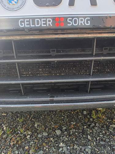

Servus, hab mal probeweise unten in die Stoßstange reingeschaut und gesehen dass der kühler am unteren teil komplett am ende ist (müsste der klimakondensator sein?). Hat 280tkm runter und immernoch der erste. Wer kann eine gute Marke empfehlen? Und wie wird das ganze nacheinander zerlegt beim GP3? Würde gleich den normalen kühler fürs kühlmittel mittauschen. Vielen dank im vorraus! Würde gleich

Wenn der Klimakondensator komplett am Ende wäre, hättest Du deutlich spürbar keine ausreichende Klimafunktion mehr.
LG
Udo
Gucke Dir mal die anschlüsse an. Wenn die Klimaanlage noch funktioniert würde ich da nicht anpacken
Ja sie funktioniert noch aber sie ist demoliert optisch, nicht dass sie im Urlaub kaputt geht
Dachte ich mir vor einigen Jahren auch. Es ist aber so, dass dieser kleine Bereich dort unten gar nicht so viel Fläche des gesamten Kondensators ist.
Sofern sich deine Klima nicht innerhalb von zwei Sommern selbst entleert würde ich es so lassen wie es ist.
Die Lamellen haben auch nicht direkt etwas mit den Leitungen zu tun!
selbst wenn man die Lamellen abfallen, sind diese nur so "loose" an den Leitungen an gepunktet, dass die Leitungen eigentlich keinen Schaden nehmen wenn die Lamellen abfliegen.
Bei meinem war es genauso und ich habe es aus rein vorbeugenden Gründen ausgetauscht, da das System einwandfrei funktionierte. Der Austausch des Kondensators ist eine ziemliche Arbeit, da viele Teile zerlegt werden müssen. Wenn Sie es tun, nutzen Sie die Gelegenheit, andere Arbeiten an der Vorderseite durchzuführen, z. B. das Ersetzen von Scheinwerferlampen, das Waschen des Kühlers

Eine ausgefallene Klima ist ärgerlich, du bleibst also nicht liegen. Für das Liegenbleiben sorgen dann andere Dinge. Den Kühler hinter dem Klimakondensator mit zu tauschen ist auch ein teures unterfangen, waren doch fast 500€ Ersatzteilkosten.
