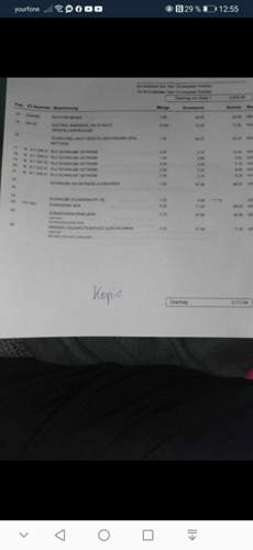

Hallo liebe Community. Nach dem mich mein A5 3.2FSI Quattro V6 dazu auserkoren hat ihn zu retten hab ich aufgegeben und in den sauren Apfel gebissen und hab die Steuerkette + alle Nockenwellenversteller wechseln lassen. Man will ja auch mal Spaß am Fahrzeug haben. Damit dachte ich das Thema wäre durch doch hatte ich die Rechnung ohne das Auto gemacht. Nach gut 800km die ich gefahren bin ging die Mkl wieder an. Ich hab gleich den Fehlerspeicher aus lesen lassen (Ergebnis mach ich im Anhang) mit der Ergebnisse das es von der Steuerkette kommt und ich wieder zur Werkstatt fahren kann wo ich die Steuerkette hab wechseln lassen. Mit dieser Diagnose habe ich das auch getan. Diese meinte ich solle erstmal fahren bis der Fehler wieder kommt. Und nach gut 300km war die Kontrolle auch wieder an. Das machte sich als Fahrer so bemerkbar das er im Stand unrund läuft, Gas in den unteren Drehzahlen schlecht annimmt bis ca. 4000u/min. Es ist nicht immer. Was heißt das die Mkl mal an mal aus ist. Jetzt wo meine Kfz wieder in der Werkstatt ist zum lösen meines Problems (und schon angedeutet wurde das es jetzt irgendwelche Klappen, nicht im Saugrohr, sein sollen) mache ich mir echt Sorgen das ich jetzt zur Kasse gebeten werde an Teilen die jetzt vermeintlich defekt sein sollen, nur damit die Werkstatt keine Null um er fährt. Zumal mir von 2 anderen Werkstätten die nichts mit dem Wechsel zu tun hatte attestieren worden das es von der Kette kommt. Mir ist klar das ein Motor der ca 152Tkm gelaufen ist bestimmt nicht mehr alles tau frisch ist aber das kommt einer Motorrevision gleich. Hoffe ihr könnt mir helfen. Mfg

Ich bin kein Kfz Mechaniker das ist es mit meinem Laienwissen besser erklären könnte. Deshalb pack ich die Rechnung vom Wechsel dazu. Hoffe das ich damit Licht ins Dunkle bringen kann.
Themenstarteram 1. Juli 2020 um 10:58
Rechnung Steuerkettenwechsel + Nockenwellenversteller
Themenstarteram 1. Juli 2020 um 11:05
Lieber nochmal das letzte Bild neu gemacht. War kaum was zu erkennen
