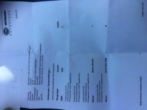

Wir fahren einen A 250 (Sport) heute ging auch die Lampe an. Keine Leistungsverluste oder ähnliches spürbar. Neustart der Karre hat auch nichts gebracht. Zu MB werden wir auf gar keinen Fall fahren. Die hatten uns schon für den Wassereinbruch über das bekannte Rücklicht 2000€ abgezogen. Kulanz gibt es bei MB nie! Wir werden die Pannenhilfen bitten den Fehler auszulesen. Der Wagen hat 40Tkm gelaufen und ist aus Ende 2013. Ich berichte was uns die Geheimwaffe weiter für Nervenzellen kostet.. Das Beste oder nichts ??
@Mike.V40 schrieb am 29. Juni 2019 um 07:59:39 Uhr:
autofan47
Mein A ist gleichen Baujahrs. Die Ursache war ein Kabel im Motor, welches die Funktion hat, den Öldruckmesser zu bedienen. Dies wurde unter erheblichen Aufwand, d.h. Ölwanne wurde ausgebaut und der Kabelsatz für Öldruckregelventil erneuert, repariert. Das war im September 2017.
Die Kosten dafür betrugen 500€. Seitdem ist Ruhe.
War den Fehler auslesen. Thermostat defekt.
