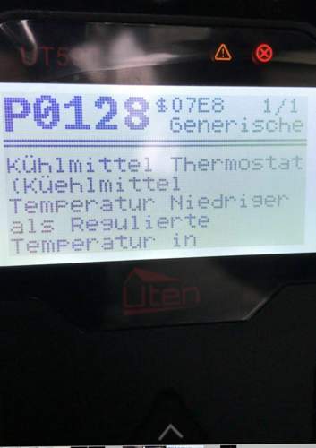

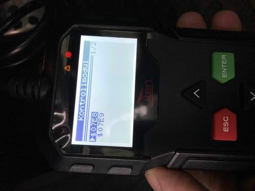

P003d kennst jmd diesen Fehler?

Hallo Leute,
auch bei mir ging kürzlich die gelbe Motorkontrollleuchte an (A180, W176, BJ 2012, 73.000km)
Im Stadtmodus keine Unterschiede zu merken, auf der Autobahn etwas Leistungseinbruch und Kühlwasser nie über 80°
Also Termin beim MB-Händler gemacht. Er meinte vorab: eventuell Lamda-Sonde.
Habe heute das Auto wieder abgeholt - auf der Rechnung steht: "Diagnosecode P012800.."
Laut Mitarbeiter sei die Kühlmitteltemperatur mal außerhalb der Toleranz gewesen
Es wurde ein Update draufgespielt und 119,38€ verlangt.

Durch das Update wird ja nur ein Fehler unterdrückt und nicht behoben. Wenns überhaupt ein Fehler ist.
Die Ursache (also einen fehlerhafte Software bzw. zu enge Toleranzen) ist ja schon ab Kauf vorhanden.
Falls der Fehler wiedermal kommt macht Mercedes vielleicht wieder ein Update usw.
Irgendwann ist das Auto kaputtgeupdatet....und ich hab dafür jedesmal Geld bezahlt....

Heute (3 Wochen nach dem 119€ teuren Update) ging die Leuchte wieder an.
Wieder auf der Autobahn, Kühlmitteltemperatur weit unter 80° - Im Stadtverkehr ist nichts zu merken.
Mal sehen was die MB-Werkstatt dazu meint.
Wie bei etlichen anderen auch wird das Thermostat defekt sein und muss gewechselt werden
Gibts günstig bei ebay z.B
https://www.ebay.de/.../362939905362?...
Kannst in einer freien Werkstatt einbauen lassen - berichte mal wie es am Ende ausging 🙂
Ich hab zwar gerade kein Problem mit dem Thermostat, aber irgendwie frag ich mich doch, ob dieses neuartige Hightech-Teil iergendwie anfälliger ist als ein klassisches Thermostat. Laut Dokumentation ist es nämlich kein klassisches Thermostat, sondern ein kennfeldgesteuertes, bei welchem das Motormanagement vorgibt, wann das darin befindliche Dehnwachselement geheizt wird bzw. nicht, um dadurch das Thermostat zu öffnen oder zu schließen. Erst ab 108 Grad ist das Teil automatisch komplett offen, quasi wie ein klassisches Thermostat, welches in Abhängigkeit der Temperatur öffnet oder schließt, unabhängig von der Ansteuerung des Motorsteuergeräts.
Jetzt frag ich mich, was da scheinbar immer kaputt geht... das beheizte Dehnwachselement? Oder ist es einfach komplett kaputt und klemmt immer in der offenen Stellung? Oder "zerstört" eine falsche Motorsteuergerätesoftware mit eventuell defekten Ansteuerungswerten die Dinger reihenweise?
Wäre schon mal interessant zu erfahren, weil sollte es tatsächlich an so mancher Softwareversion liegen, kann man sich ja gleich wieder eins auf Reserve kaufen...
