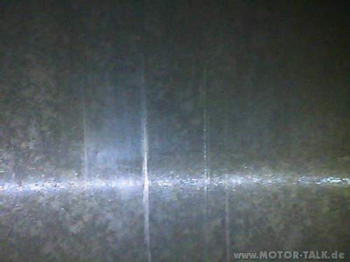

Hallo zusammen suche für meinen 550i f07 vonn 2009 einen Instandsetzer der den Wagen auch abholt da er zur Zeit noch beim Freundlichen zerlegt rumsteht :-P
Aktuell hab ich einen in Bielefeld der für 10k Euronen das machen würde jedoch nach einigen Recherchen
bin ich unschlüssig was die Fa Solak Motors betrifft.
Es sind viele gute Meinungen unterwegs aber auch einige negative und deswegen wollte ich mal hier fragen ob da einer Firmen kennt wo er selbst schon war oder jemanden empfehlen kann
In einem annderen Thread hatte ich bei meinem erhöhten Ölverbrauch die Diagnose VSD die sich auch bestätigt hat aber als es dann zur rep kam wurden noch mehr Mängel aufgedeckt
Rein rechtlich darf ich erst ab dem 20.10 selber tätig werden da dann das Recht vom Händler auf Mangelbeseitigung verfällt und da noch genug Zeit ist wollte ich hier mal nach ein paar mehr Firmen fragen die solche Motoren instand setzen.
Nen paar Bilder hänge ich mit an
Schadensbild:
Riefen und Auswaschungen in den Brennräumen, Kettentrieb und VSD

Für die es Interessiert oder evtl in der selben Lage stecken. Nach langem hin und her hab ich 2 patente Firmen ausfindig gemacht einmal die Fa. Motors4motion in Leipzig und Bavaria Motors in Mönchengladbach
Ich persöhnlich hab mich für letztere entschieden weil die näher dran ist.
Nächste Woche Freitag kann ich meinen wieder abholen und werde nach der Einfahrphase usw nochmal berichten bis jetzt bin ich sehr zu frieden was die Kommunikation angeht und auch mit dem Begleitgutachten welches erforderlich war.
Ich hoffe, das dann erstmal Ruhe ist mit Motorproblemen zumal alle Teile die Probleme machen lt Aussage Werkstatt revidierte Teile bzw verstärkte Teile sind die demnach nicht mehr so ohne weiteres kaputt gehen.
Dazu gehören unter anderem die VSD, Kettentrieb, Dichtungen und Lager / Lagerschalen die nicht aus Alu sind und diverse andere Kleinigkeiten. Bin jetzt nur noch am überlegen ob ich weiterhin mit dem 5W30 fahren soll oder gleich auf 0W40 umsteigen soll .. näheres dann in Zukunft...

da ich meinen jetzt seit Freitag wieder fahre kann ich dir nun sagen was alles neu gemacht wurde.
kurz und bündig alle beweglichen Teile / Lager alle Filter alle Flüssigkeiten
Kette, Riemen, Kolbenringe usw. alles neu
der Restliche Motor wurde komplett Revidiert bis auf den Block der stammt aus nem anderen Fahrzeug
Meiner kommt dann in ein anderes Fahrzeug nachdem dieser aufbereitet wurde. Kurbelwelle und Nockenwellen wurden gemessen und ggf nachgeschliffen so das übliche eben
Ventildeckel ist mein alter der war ja nicht defekt da wurde nur alles wieder soweit auf 0 gesetzt
Bis jetzt kann ich nichts negatives sagen aber hab auch erst 500km damit wieder runter bei 1000 km gibts nochmal nen Check von denen
und bei der Gelegenheit hab ich gleich umölen lassen auf 5W40 denn die 5W30 Kacke kommt bei mir nicht mehr rein.
Kosten hab ich ja schon geschrieben waren 8900€
