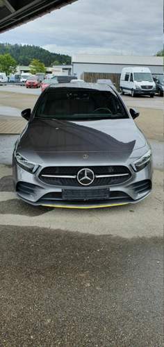

ist bei euch die Motorhaube 100% passgenau zur Stoßstange?
Bei mir ist die rechte Seite etwas vertieft.
Mir ist das jetzt erst aufgefallen. Keine Ahnung ob es von Anfang an schon so war.

Du kannst das selbst einstellen. Wenn Du die Motorhaube auf machst ist dort links und rechts jeweils ein Abstandshalter, den Du drehen kannst.

Das muss ich mal nachschauen.
Den kann man einfach so ohne Werkzeug drehen?
Sieht man die Abstandshalter direkt?
Darf ich das überhaupt selber verstellen?
Sind das die hier?
Motor
Jep
Hat super funktioniert.
Die linke Seite war schon etwas niedriger eingestellt.
Jetzt sieht es schon besser aus.
