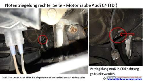

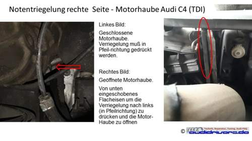

Hallo Zusammen,
bei meinem Dicken waren beide Seiten noch in Ordnung, aber ich habe den Schlossträger demontiert, um ein paar Wartungsarbeiten durchzuführen. Dazu hatte ich den Seilzug ausgehängt. Beim Wiedereinbau hatte ich das dann wegen Zeitmangel übersehen und die Haube zugemacht:-( Also habe ich mich dann heute nochmal drangesetzt und versucht, die Haube von unten aufzubekommen.
Den Stoßfänger mußte ich nicht abmachen, ich konnte mit der linken Hand am Viscolüfter vorbei den linken Hebel erreichen. Mit der rechten Hand bin ich zwischen Ventilator und Turboschlauch durch und habe zuerst die Ladeluftbrücke etwas nach hinten geschoben, so dass ich auch an den rechten Hebel drankam. Es war aber eine ziemliche Pfriemelei. Ohne Grube wäre das wahrscheinlich gar nicht möglich gewesen.
Für alle, die das gern mal nachmachen möchten;-) habe ich ein paar Fotos gemacht.

Vielen Dank für den Hinweis.
Ich bin auch ohne verschieben der Ladeluftbrücke dran gekommen.
Dank Deiner Bilder wusste ich wo ich hinfassen musste !

@Horch_234 : Vielen Dank für die Bilder - ich hoffe, ich kann so morgen meine Haube öffnen. Rechts ist das Problem und das ist insbesondere beim TDI kritisch - verdammt wenig Platz.....

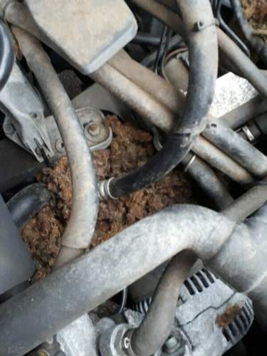

Vielen Dank für Deine Tipps - bringt leider nichts in meinem Falle. Wahrscheinlich sind nicht nur die Clipse hin, wahrscheinlich ist der Zug völlig ausgehangen. Wie auch immer das passiet ist. (Marder? kann ich mir kaum vorstellen, obwohl mir bei der Demontage der unteren Abdeckung kräftig Dammmaterial entgegen kam).

Ich werde jetzt versuchen, mit einem 10 mm Vierkant von aussen durch den Grill in die Luftführung zu gelangen und die Luftführung nach hinten zu schieben. (Das wird eine Fummelei).
Ich berichte - mit Fotos....
