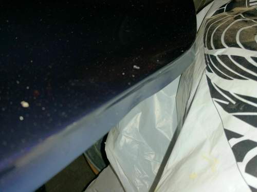

hab sowas von die schanuze voll leute!!! 😠
ich habe ewig nach einer passenden und vorallem rostfreien motorhaube gesucht und dann wird diese durch die spedition beschädigt!
die motorhaube war eigentlich super verpackt, auch die kanten waren gut gepolstert.

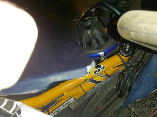

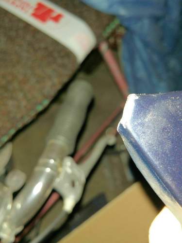

beschädigt wurden die beiden oberen spitzen, rechts und links neben der frontscheibe! diese sind komplett flach geschmirgelt worden. es fehlen bestimm 3-5 mm!!! zudem ist eine kante auf der rechten seite eingedrückt!
die haube wurde bestimmt mehrere male auf dem boden hin und her geschoben, bis sich die spitzen abgeschliffen haben...
jetzt ist die frage, kann man sowas wieder instandsetzen? aber wie soll man denn fehlendes material dort wieder anbringen können? vorallem in so einer kleinen menge? sieht bestimmt scheisse aus, wenn ich diese jetzt montieren lasse...dann stimmen oben die übergänge nichtmehr... was würdet ihr jetzt machen?
ich habe mal eine schadensmeldung herausgeschrieben und werde morgen bei der spedition den schaden melden.
habe leider bei der anlieferung nicht gleich geschaut, ob was beschädigt ist, oder nicht, da der fahrer gleich weiter musste... aber das sehe ich nicht als problem. die scheuerstellen sind frisch und es hängen sogar noch metallspäne dran!

Erst mal mit der Spedition reden, wird aber wahrschenlich nichts dabei rauskommen, weil der Schaden nicht bei der Anlieferung festgestellt wurde.
Die Spitzen nur hinspachteln, wird nicht halten. Mann könnte evtl. mit n paar Schweisspunkten die Spitze wieder langziehen, dann spachteln und mit Hilfe einer Schablone die Spitze wieder in Form bringen. Brauchst halt nen "Künstler" dazu. Oder einfach die ramponierte montieren und dir in Ruhe ne andere in deiner Nähe suchen (und selber abholen).
Kannst auch mal nen Karosseriebauer um Rat fragen.

Wie war die denn "eigentlich" gut verpackt? Luftpolsterfolie(gerne genommen) bringt nicht viel, dicke Pappe an die Ecken geklebt wäre besser gewesen.

Ich fürchte, die werden sich stur stellen, weil der Schaden ja vorher schon da war. Der Nachweis muss von deiner Seite kommen, dass dies nicht der Fall war.
Wenn du an die Ecken was anschweißen musst, kannst du auch gleich eine Haube in einer anderen Farbe kaufen und diese neu lackieren lassen. Spart jede Menge Arbeit.
Wow, die ist aber schön misshandelt worden. Ich gehe auch davon aus das 1. die Haube an den Ecken nicht ausreichend genug verpackt wurde und 2. die Spedition sehr sorglos damit umgegangen ist.

So wie du es schreibst, war die Verpackung an den Ecken von außen doch unbeschädigt, oder? Somit kann der Eckenschaden durch Lackabreibung, auf dem Transportweg dann eigentlich nicht entstanden sein, wenn die Verpackung selbst unbeschädigt ist.

Letzteres würde ich in dem Fall mal so vermuten, die wird wohl so irgendwo an der Wand gelehnt haben und ab und an mal rumgerückt worden sein. Ich habe Montag erst für die C Klasse meiner Mutter zwei Türen und einen Kotflügel abgeholt, ist einer rein. Da standen die Karosserieteile von sicher 50 Autos (mit Anbauteilen wie Pappen, Lautsprecher, Fensterheber) einfach im Garten, hinterm Haus, aneinandergelehnt, im Regen rum. Habe ne ganze Hand voll Blätter aus den Türtaschen geholt. OK, war letztlich froh alles zusammen, in passender Farbe, für 200€ bekommen zu haben. Da sieht man dann auch über kleine Lagerspuren hinweg....
Habe auch mal eine Fahrertür für meinen C5 per Spedition kommen lassen, war in Styropor, Pappe und Luftpolsterfolie eingepackt. Trotzdem war sie auf der Unterkante eingeknickt. Auf den Bildern war sie da definitiv i.O. wird wohl beim umladen mal unsanft auf einer Kante abgestellt worden sein, wiegt ja auch gut. Finde es halt mies wenn man sehen kann was da drinn ist, interessiert es trotzdem keinen ob es heile bleibt. Steht ja in den AGB, muss so verpackt sein, das eine Beschädigung ausgeschlossen ist. Mit anderen Worten, gibt es einen Transportschaden war es halt nicht gut genug verpackt.
Edit: Ich denke die Ecken könnte man durch verzinnen nachformen, wegen der geringeren Hitze dürften sich die Lackschäden da in Grenzen halten. Eventuell kann man da auch was mit Epoxyd Harz und Glasfaserpulver machen, das klebt schon ziemlich höllisch.
