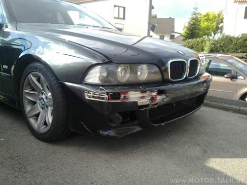

wie manche wissen, hatte ich einen Unfall. Das Geld von der Versicherung ist zwar noch nicht da, aber repariere es grad aus eigener Tasche. Hab mein Baby sehr vermisst 🙂.
Airbag und neues Lenkrad orig. von M5 und die anderen Schnick Schnack hab ich schon fertig.
Heute hab ich die Motorhaube getauscht (hab zum Glück in der gleichen Farbe gefunden).
Fasst alle Spaltmaße OK, aber wenn die Motorhaube geschlossen ist, ist die Lücke auf der Beifahrerseite (wo es gescheppert hat) etwas größer als auf der Fahrerseite.
Die Motorhaube sitzt richtig.
Pralldämpfer, Aluträger noch nicht getauscht. Laut Gutachten Rahmen nicht verzogen.
Hab vor jetzt die Vorderwand zu bestellen. Könnte es daran liegen? Kann man irgendwas noch einstellen?

Wie wurde der denn vermessen?
Der Kotflügel hat doch einen auf die Nuss bekommen und hat sich doch komplett verzogen.
Sogar die unlackierten Stellen unter den Schrauben waren zu sehen.
Wenn du die Haube mithilfe des linken Kotflügels eingestellt hast, und du dir sicher bist dass der neue Koflügel richtig sitzt, dann ist der Rahmen auf der rechten Seite verzogen.
Mach mal ein Foto von der Fuge ...
Gruß Thomas
Der Kotflügel hat sich nicht durch den Aufprall was von vorne kam nach hinten verzogen.
Da das Gegenfahrzeug vor meiner Nase vorbei gefahren ist und ich das Auto noch hinten erwischt habe, hat sich die Spitze an das vorbei fahrende/kurz schleifende Fahrzeug irgendwie eingehackt/eingeklemmt und ist nach außen verbogen. Ich werde mal bessere Bilder machen.
Die meisten Kräfte haben auf den Aluträger und auf den Pralldämpfer gewirkt.
Der beschädigte Kotflügel ist noch nicht getausch. Wenn ich das erledigt habe, kann man das wahrscheinlich besser einschätzen.
Mfg
Werde den Schlossträger/Vorderwand tauschen. Auf der rechten Scheinwerfer sind Schleifspuren. Da haben also auch Kräfte gewirkt. Da die Scheinwerfer usw. auf der Frontmaske sitzen, hat sie bestimmt darunter gelitten.
Ein Karosseriebauer macht das innerhalb von 10 Minuten richtig. Ich sag mal so wenn die eine Seite passt und der Kotflügel nicht dann wirst du diesen wohl lösen müssen um den anzupassen.

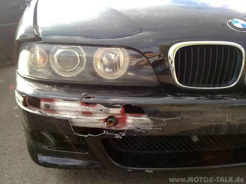

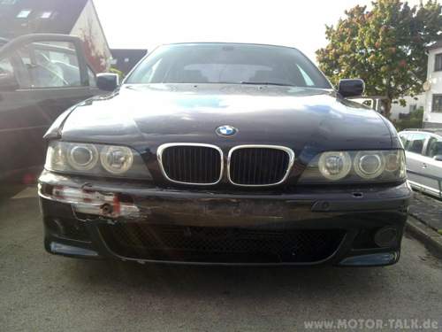

Hier mal die aktuellen Bilder grad geschossen. Achhhh auch wenn er ein blaues Auge hat, so schöön 🙂.
28092012054
28092012055
28092012056

Dich wundert der Spalt?
Ist doch kein Wunder dass es nicht passt, der Kotflügel hat es hinter sich ...
Das Spaltmaß der Haube passt auf der Fahrerseite auch noch nicht, die Haube liegt dort zu nah mal Kotflügel, der Spalt ist original größer.
Die Haube muss weiter Richtung Beifahrerseite.
