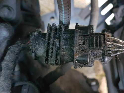

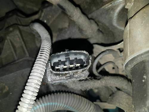

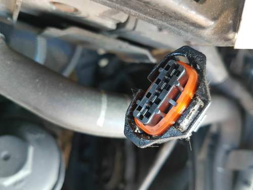

Ich habe weitere Stecker nach Öl abgesucht und bin bei dem Stecker hin zur Zündspule fündig geworden sowie bei einem mir "Unbekannten Stecker" (siehe Bilder mit Namen). Alle anderen Stecker waren innen Trocken (siehe Bild "Motorraum Öl-Fund Markierungen"😉(rot mit Öl/ grün ohne Öl). Auch die zwei Stecker links waren innen Trocken. (siehe Bild "Zwei Stecker links ohne Öl"😉 Der Stecker zum Motorsteuergerät war auch Trocken.
Was kann man aus der "Ölfundsituation" schließen? Kann dies alleine schon verantwortlich sein? Ich habe soweit es geht das Öl abgewischt und das Motorsteuergerät ist Öl frei.
Bei einem weiteren Start ist der Motor nach wenigen Sekunden abgegluckert und von selbst abgeschalten. Dadurch das der Motor nicht weiter läuft kann ich wohl auch schlecht die oberen Punkte zur Undichtigkeit prüfen?
Desweiteren Bilder von zwei Zündkerzen. Sind diese hinüber? Für die dritte war mein Werkzeug zu kurz.
