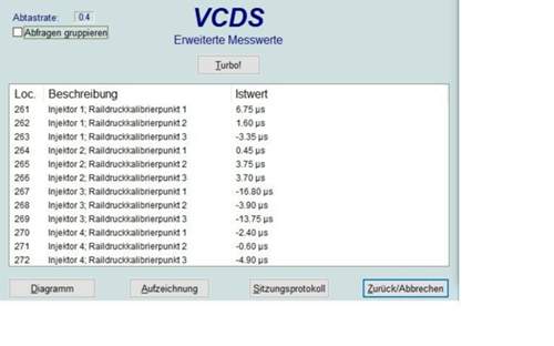

Was meinst Du mit den Injektorenwerte? Was kann ich da auslesen und was sagen mir dann diese Werte?
Ich weiß, dass man beim Wechseln der Injektoren die entsprechenden Korrektur Werte für jeden einzelnen Injektor im Steuergerät hinterlegen muss, um die fertigungstechnischen Toleranzen auszugleichen und somit eine gleichmäßige Füllung der Zylinder und vor allem ein homogenes Gemisch gemäß der gemessenen Luftmasse erhält. Ich habe das mal für einen Freund an einem 3.0 TDI gemacht,...
Ich habe leider kein VCDS sondern CarPort, deshalb kann ich nur meine Injektorenwerte posten. Von einem anderen Thread gab es ein Bild vom VCDS, siehe Bild.
Injektor-statistik
Injektoren-nach-fahrt-2018-09-09
Dies Einspritz Mengenabweichung kenne ich schon,... das ist ja, was man beim Wechseln der Injektoren eingeben muss,... anhand dieser Werte wird vereinfacht gesagt berechnet, wie lange und wie weit jeder Injektor öffnen muss, um dieselbe Menge Diesel in jeden Topf zu bekommen.
Mich hat nur die Frage gewundert,... ist die Korrektur möglicherweise begrenzt,...? Solange die Piezoechanik oder die Magnetventile funktionieren könnte ich mir vorstellen, dass man durch die Öffnungszeiten sehr viel korrigieren kann.
