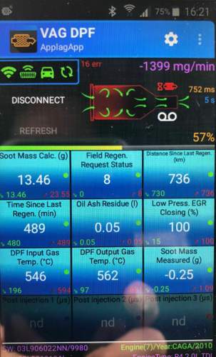

Meiner hat jedenfalls mal wieder regeneriert nach 730Km. Das versteh ich aufgrund der Berichte hier auch nicht.

Das mit dem Regenererationszyklus bei ~400km ist ein gutes Beispiel,... eigentlich fast schon ein Beweis, dass mehr Ruß nach dem Update entsteht, bzw. VW Angst hat, dass mehr Fahrzeuge mit DPF Problemen Reklamieren werden.
Ich habe einen CR mit 170PS aus 2008 mit noch EU4 (EU5 ab ca. 2009),... einer der ersten CR dieses Motorentyps, leider auch mit der besagten Software.
Seit 2011 in meinem Besitz und ich selber habe ca. 120tkm auf die Uhr gefahren. Seit ich in habe, wurde per FuelLog jede Tankfüllung und jeder Regenerationszyklus dokumentiert.
Meine Zyklen bewegen sich zwischen 380km und 1440km, hatte aber niemals ein Problem, dass der Zyklus nicht abgeschlossen werden konnte oder man eine manuelle hätte per OBD starten müssen.
Meine tägliche Strecke zur Arbeit sind nur 10km und eine Regeneration dauert teilweise 2 Fahrten zur Arbeit, weil die notwendige Temperatur nicht so schnell erreicht wird,... aber wie gesagt, trotzdem immer problemlos.
Gestartet bzw. eingeleitet wird eine Regeneration wie ursprünglich vorgesehen, wenn der Differenzdruck ein entsprechendes Niveau erreicht, was ich des öfteren per VCDS überprüft habe.
Was für einen Sinn hat der Differenzdrucksensor noch, wenn eh strickt nach 400km regeneriert wird?? Der Differenzdruck steigt mit zunehmendem Beladungszustand des DPF.
Angenommen bei 80% Beladungszustand (was ich aktuell nicht exakt weiß,...), wäre der Diffenzdruck so hoch, dass bei der richtigen Temperatur die Regeneration eingeleitet werden würde, hieße das in meinem Fall(min 380km, max 1440km), dass die verbleibenden 20% in Kilometer gerechnet im schlechtesten Fall noch 95km bedeuten würden und im besten Fall noch etwa 360km.
Bei extremen Kurzstrecken-, Kindergarten-, Bäcker-, Einkaufs- oder andere Hausfrauen/männerfahrten sind wir schnell bei 100% ohne die notwendige Temperatur von etwa 600°C erreicht zu haben.
Mehr oder besser gesagt ausreichend Sauerstoff sorgt für eine saubere und rußarme Verbrennung, aber leider auch mit erhöhten Nox Werten, mehr übers AGR verbessert dies, aber erzeugt eben mehr Ruß.
Meiner Meinung nach wurde aus diesem Grund auf den ~400km Zyklus gewechselt, um mehr oder weniger Sicherzustellen, dass auch häufigere Kurzstrecken kein allzu großes Problem darstellen und evtl. sogar der Dieselverbrauch dadurch positiv beeinflusst wird, da unser Verbrauch einen Durchschnittswert darstellt, der direkt nach der Regeneration am niedrigsten ist, und mit zunehmendem Differenzdruck der Verbrauch leicht steigt,... sprich bei früherer Regeneration könnte der mittlere Druck tatsächlich sinken und sich in dem Fall auch positiv auf den Verbrauch auswirken.
Trotzdem bleiben natürlich die innermotorischen Probleme, sprich der Dreck, der über das AGR den Motor verdreckt,... und evtl auch die Düsen verkoken. Alle neueren Fahrzeuge mit Harnstoff haben dieses Problem nicht, weil eine wesentlich geringere AGR Rate notwendig ist.
Noch als Anmerkung zu Not-Regenerationen, die im Stand durchgeführt werden können, wenn das notwendige Equipment über OBD vorhanden ist,... durchgeführt werden kann dies nur, wenn ein bestimmter Wert nicht überschritten ist. Sowohl beim 1.6 TDI wie auch beim 2.0 TDI (CR), geht das nur, wenn der Rußgehalt über 30g, aber unter 40g liegt.
Befinden sich über 40g und unter 45g Ruß im Filter, ist eine Regeneration nur während der Fahrt möglich.
Beim Rußgehalt von über 45g, sollte keine Regeneraton durchgeführt werden, ebenso bei zu hohem Aschegehalt (DPF wirklich VOLL), denn dann besteht Überhitzungs- wenn nicht gar Brandgefahr. Dann steht entweder ein Tusch oder ne Reinigung an.
Den genauen Grund für die sturen 400km zwischen den Regenerationen kenne ich leider nicht, allerdings wird dadurch auch die Dauer der Regeneration deutlich verkürzt, wenn man beispielsweise deine bis zu 1400km zugrunde legt.
Das könnte also einfach eine schlichte Verbesserung sein.

Es wird nach dem Update nicht generell bei allen MKBs nach 400km regeneriert. Bei meinem findet es z.B. erst nach ca. 730km statt. Andere haben auch diesen Wert. Manche haben zudem noch von einem ganz anderen km Wert berichtet. Nach meiner Erfahrung dauert der Reg. Prozess zudem länger, als vor dem Update und findet (im Gegensatz zu vor dem Update) fast immer "aktiv" statt, wird also vom MSG durch eine spezielle Nacheinspritzung und damit Erhöhung der Abgastemperatur gezielt gestartet.
Passiv kann es ja auch nicht einfach so geschehen, schließlich muss dafür ja eine recht hohe Temperatur herrschen!? Und diese entsteht ohne weitere Einspritzung erst ab etwa 150km/h.
Oder wie hast Du es vorher passiv erlebt bzw überhaupt geschehen lassen können, ohne die hohe Temperatur zu erreichen?
MfG
@CX Pro 500 schrieb am 5. September 2018 um 01:38:39 Uhr:
MfG
Mein Fahrzyklus ist vor wie nach dem Update der gleiche. So reichte es vor dem Update aus, das die Regeneration bei nur manchmal etwas schnellerer AB Fahrt (120-140 in ca. 5min) erledigt wurde. Ich habe bei dieser Fahrweise so über tausende von km keine aktive Reg. erlebt, konnte aber im MSG sehen, das sie jeweils stattgefunden hatte. Ich glaube daher auch nicht, das die nötigen Temperaturen nur generell erst ab 150km/h entstehen. Lediglich bei sehr zurückhaltender Fahrweise (BAB 90km/h) über längere Zeit, wurde sie dann mal aktiv eingeleitet, dauerte dann aber auch nur kurz, max. 5min. Dazu waren die km Intervalle zwischen den Regs sehr unterschiedlich, ca. 680-950km. Meine Erfahrung nach dem Update hingegen: Egal welche Fahrweise, Reg. alle 730km, aktiv und dauert 15min-20min und wird bei vorzeitigem Abbruch sofort bei Weiterfahrt (also auch mit kaltem Motor z.B am nächsten Morgen) wieder gestartet. Zusammenfassend würde ich sagen, ist nach dem Update der Reg. Prozess deutlich agressiver geworden.
