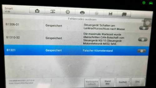

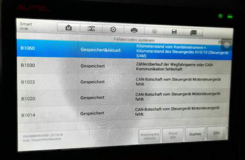

Also hab ein smart gekauft der immer wieder aus geht während der Fahrt! Geht nicht über 60 Grad und hatte zweimal Leistungsverlust. Fehlerspeicher ausgelesen kommen diese Fehler
Fehlermeldung
Was in diesen Listen relativ häufig vorkommt, ist ein CAN-Bus Fehler vom Motorsteuergerät, das kann natürlich damit zusammen hängen.
Kann es sein, daß da der Vorbesitzer schon Probleme damit hatte und dran rum gebastelt wurde?
Der falsche Kilometerstand kann nämlich darauf hin deuten, daß da schon mal etwas ausgetauscht wurde.
Der Kilometerstand wird nämlich in unterschiedlichen Steuergeräten gespeichert, im Motorsteuergerät und im Kombiinstrument und bei einer solchen Fehlermeldung liegt der Verdacht nahe, daß da schon mal dran rum gebastelt wurde.
