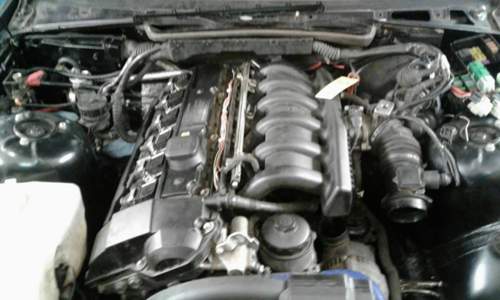

Hallo kann mir jemand die genaue Motorbezeichnung von einem 323 Baujahr 1998 ohne Wegfahrsperre nennen?
Im Schaltplan sind bei M52 etc. immer wegfahrsperren eingezeichnet.
Danke

Kenne mich mit denn 6 Zylindern weniger aus, aber denke mal wenn nen Bild von deinen Motor machst, können andere hier etwas mehr helfen.
Der Motor ist aus einem Baujahr 1999. ohne Wegfahrsperre.
Der ist dann also M50?
Im Schaltplan finde ich nicht speziell zu M50.
Wie gesagt, das ist der M52B25 und der hat die EWS II sofern alles original ist.

Also ich lasse ihn jetzt nochmal ein Foto vom Motor machen und werde es dann hier mal posten.
Ich kann halt auch nur soviel sagen, dass er mir gesagt hat, dass er das Auto wo der Motor drin war (Rallye Auto) komplett ausgeschlachtet hat und dort war weder EWS II nochmal EWS III verbaut.
In dem Auto war auch keine Verkleidung mehr drin, also hätte man es gesehen.
