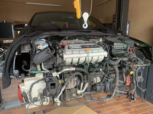

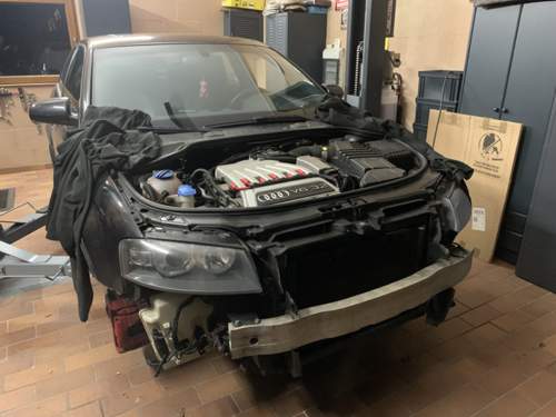

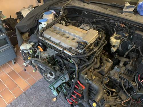

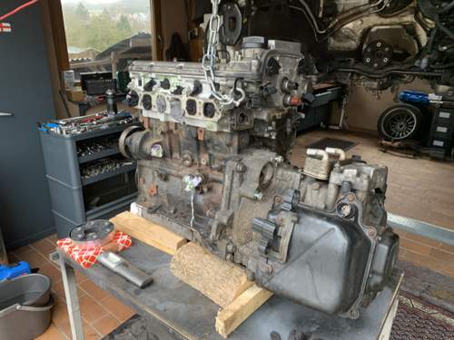

Wie bereits in einem früheren Beitrag dargestellt, hat mein Audi A3 3.2 VR6 Quattro von 2005 das Problem einer gelängten und schließlich übergesprungenen Steuerkette (Kettenspanner bis zur Federbegrenzung ausgefahren und Kette deshalb um ein Glied übergesprungen). Wurde auch inzwischen werkstattseitig bestätigt.
Der Audi ist von 2005 und hat jetzt 210.000 km auf dem Tacho. Da die Steuerkettenseite zum Getriebe hin liegt, muss der Motor mitsamt des DSG-Getriebes ausgebaut werden, um den Steuerkettensatz zu ersetzen. Darüber hinaus will ich, da die Gelegenheit jetzt da ist, nicht nur den Steuerkettensatz erneuern, sondern den gesamten Motor fachgerecht durch eine hiesige Motorinstandsetzungsfirma überholen lassen (Brennräume hohnen, neue Kolben, Kolbenringe, Pleuel- und Kurbellwellenneulagerung sowie -falls nötig- Zylinderkopfüberholung). Habe auch seit letztem Jahr eigene Werkstatt mit Hebebühne und Deckenzugkran.

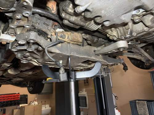

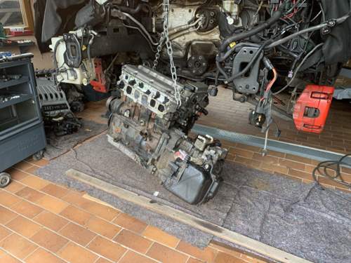

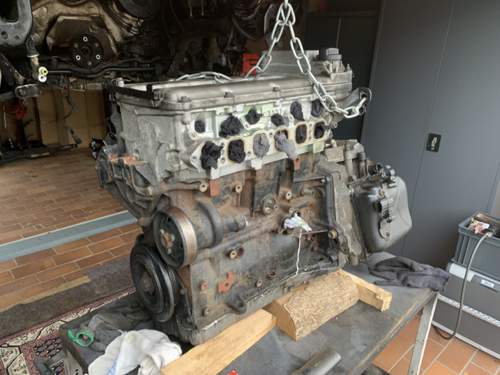

Vorderfront und Schlossträger habe ich inzwischen ausgebaut, Kühlschläuche und Stecker/ Elektrikleitungen abgeschlossen und Nebenaggregate abgebaut (s. Bilder). Jetzt ist die Unterseite an der Reihe. Die Antriebswellen habe ich auch bereits ausgebaut, sodass nun der Ausbau der Aggregateträgerplatte ansteht. Darüber habe ich bisher nur wenig gefunden. Klar ist mir im Augenblick nur, dass die Dreiecksquerlenker am Radlagergehäuse gelöst werden, aber am Aggregateträger bleiben und mit abgenommen werden.
Was ist aber mit der Lenkung? Müssen die Spurstangenköpfe gelöst werden und auch das Lenkgetriebe? Das hab‘ ich bisher noch nicht gemacht…
Bin für jeden Rat dankbar.

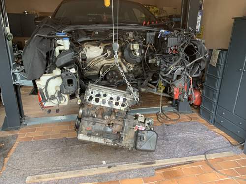

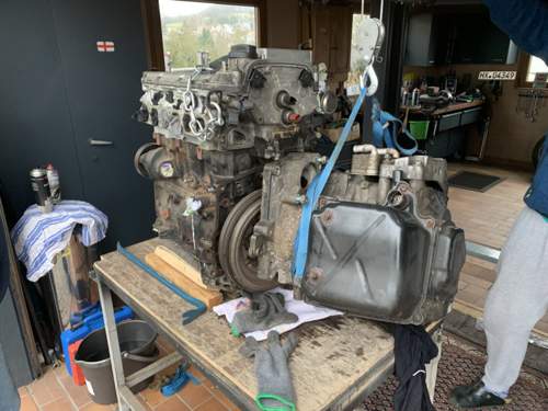

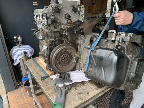

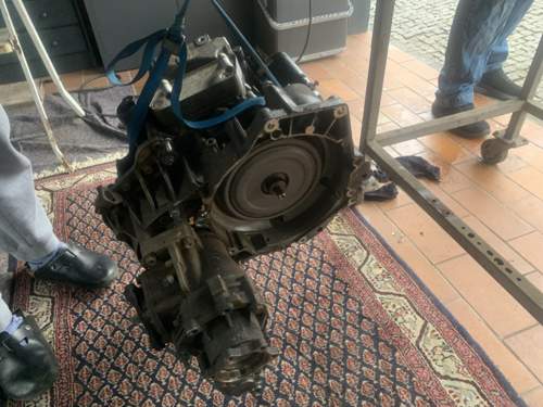

WochEnd is‘ Schraubertime! Bin wieder was‘ weitergekommen: Das DSG-Getriebe vom Motor getrennt; dabei auch eine Stelle gefunden, an der die Zylinderkopfdichtung schon leicht leck ist (s. Bilder). Könnte auch mit dem Kühlmittelverbrauch in letzter Zeit in Verbindung stehen. Dann hab‘ ich noch alle restlichen Anbauteile abgebaut. Jetzt ist der Motor „reisebereit“ zur Überholung; da bin ich aber immer noch in Verhandlungen und die letzten beiden Angebote stehen noch aus. Sobald ich die in der nächsten Woche bekomme, kann’s losgehen. Auf Anhänger und auf zur Rundumerneuerung. Berichte dann weiter…

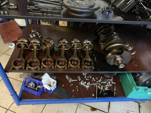

Heute war dann Obduktion des VR6 beim Motoristandsetzer; Thomas W. aus S. Topp-Typ, noch so n‘ echter Schraubermeister der alten Schule, spezialisiert auf 16Ver und V6/VR6er-VW-Motoren, baut sogar ganze Autos komplett wieder auf: Golf I, Golf II, Scirocco I + II, Golf III, IV + V und -ganz stark-: Wohnmobile T5, T6, T7, T8 mit VR6-Motoren. Bei ihm stehen Projekte für mehrere Jahre...

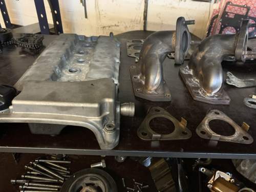

Meinen VR6 hat er vollständig zerlegt und ich durfte dabei sein. Er kennt jede Schraube mit Vornamen und -noch wichtiger- alle besonderen Schwachstellen dieses Motors, wie die Ölpumpe, die Kettenritzel, die Kühlmittelpumpe, die Nockenwellenlager und einige Kleinteile, die allesamt ersetzt werden. Womit wir bei den Preisen wären: Der „Basispreis“ liegt bei etwa 2.800 €, mit allen Teilen, neuen Kolbenringen und Lagern (Pleuel + Kurbelwelle) sowie allen Motordichtungen, allerdings mit den bisherigen Kolben. Die hat er dann vermessen und festgestellt, dass vier in Ordnung und weiterhin brauchbar, aber zwei (Zylinder 3 und 5) unter Maß sind und deshalb Kolbenkipper verursacht haben, was man in den Zylinderlaufwänden auch erkennen kann. Also braucht’s sechs neue Kolben, für die er 100 € pro Stück nimmt (Alternativanbieter 160 €). Außerdem werden die Zylinderlaufwände gehohnt.
Der Zylinderkopf wird für den Preis auch zerlegt, gereinigt, Ventile und Ventilsitze überarbeitet, neue Schaftdichtungen eingesetzt und geplant. Neuer Steuerkettensatz (Kettenräder haben fast keine Zacken mehr) wird dann montiert. Die Zylinderkopfdichtung ist auch so’ne Schwachstelle und hier hat sich bestätigt, dass die Zylinder 3, 5 und 6 innen mit Kühlmittel Kontakt hatten und das die diese vielen Verbrennungsaussetzer im letzten Jahr wesentlich verursacht haben düften, genauso wie den immer höher werdenden Verbrauch an Kühlmittel. Es kommt dabei auch zu Überhitzungen, nur wird das von den Kontrollinstrumenten nicht angezeigt. Naja…Samstag soll’er fertig sein. Ich bekomme auch von der Endmontage des überholten Motors im Lauf der Woche noch eine Fotodokumentation…

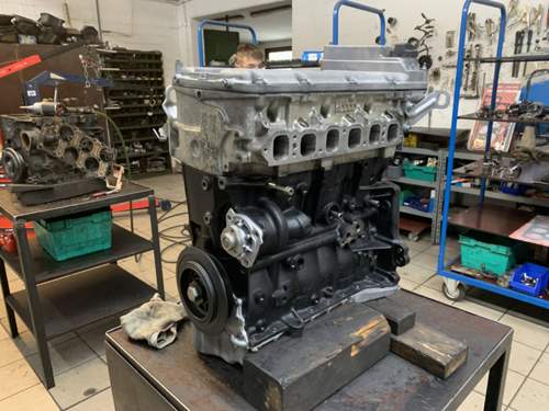

Am WochEnd hat sich wieder einiges getan. Hab‘ mir den komplett überholten BMJ-Motor vom Instandsetzer geholt. Der Meister Thomas W. aus S. hat dafür nur 4 Tage gebraucht und mir noch einige Hinweise zu den im Zug der Überholung behobenen (weil ersetzten) besonderen Schwachstellen am VR6-Motor gegeben, also insbesondere Einbau verbesserter Ölpumpe, Kühlmittelpumpe, Motorentlüftungs-Ölabscheider, hochwertigerer Steuerkette und natürlich Einfahrempfehlungen wie früher: Bis 1200 km in niedrigen Drehzahlen (mit DSG-Getriebe kein Problem), dann nochmals Öl- und Filterwechsel. Er is‘ übrigens -wie ich auch- überhaupt kein Fan dieser dünnflüssigen 30er-Motoröle und empfiehlt 10 W-40er-Öl mit Wechselinterwall 15-20.000 km. Auch wie früher...

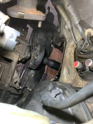

Den Motor hab‘ ich noch mit meinem Werkstattkran an Motor- und Getriebelager eingehängt, die Hardyscheibe an der Quattro-Kardanwelle gewechselt und am Verteilergetriebe angeschraubt, dann war das WochEnd schon zu Ende. Außerdem fehlen jetzt Teile, die im Rückstand sind; insbesondere eine Diagnose-Lambdasonde (nach Kat) und zwei Dichtungen. Letztere werden alle erneuert. Auch hier empfiehlt der Meister Dichtungen nur von Elring. Wenn alles zusammen ist, geht’s an den Anbau der Leitungen und Nebenaggregate. Angenehm is‘, dass ich (noch) ohne Heizung arbeiten kann.

Ab Freitag geht's hoffentlich weiter; die ersten Teile (Dichtungen, Muttern, Filter) treffen so nach und nach ein und morgen kann ich den Aggregateträger mit neu eingepresstem Silentlager abholen. Dann kann ich den Auspuff, die Antriebswellen, Stabisisator und die Aggregateträgerplatte mit Drehmomentstütze wieder anmontieren und hätt' dann unten schonmal alles wieder dran'...
