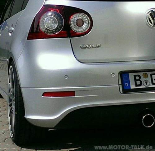

Eine Frage noch: Kann sich jemand von den Golf 5 Fahrern die Mühe machen und mal messen, wo genau das Motorenemblem (und evtl. auch das 4motion-Emblem) befestigt sind? Also Abstand vom Schriftzug rechts zum Heckklappenrand und zum unteren Heckklappenrand?

Also nachdem die 2.0 TDI 4Motion Fahrer zusammen halten müssen, also alle beide 😉, hab ich doch glatt mal versucht Maß zu nehmen.
Grundsätzlich sind der 2.0 TDI und der 4 motion Schriftzug genau rechtsbündig angebracht.
Das "I" (von TDI) hat zum rechten Rand der Heckklappe einen Abstand von ca. 4,8 cm.
Das "n" (von 4 motion) hat nur einen Abstand von ca. 4,2 cm zum rechten Rand (Die Heckklappe verjungt sich dort)
Nach unten hat das "I" einen Abstand von ca. 8,2 cm. (Aber das ist genau die Ecke der Heckklappe insofern schwer zu messen) die anderen Buchstaben haben zur Unterkante ca. 9,0 cm.
Das "n" hat nach unten ca. 6,0 cm (Ebenfalls in der Ecke). Die anderen Buchstaben haben zur Unterkante ca. 6,7 cm Abstand.
Der Zwischenraum zwischen TDI und 4motion beträgt dann zur Kontrolle ca. 0,8 cm.
Ich hoffe das wird -trotz- meiner Beschreibung irgendwie klar.
Das Messen ist aber an den ganzen krummen Teilen nicht soo einfach, deswegen bitte mich nicht auf den mm genau festnageln 😉

Eine Frage noch: Kannst du mal messen, wie breit die jeweiligen Schriftzüge sind?
Ich habe jetzt beide hier und die sind gleich breit... Laut den Google-Bildern ist aber das "2.0 TDI" deutlich breiter als das "4Motion"... Also muss einer der beiden Schriftzüge die ich hier habe der falsche sein. (bei mir: 4motion: 13,3cm; 2.0 TDI: 13cm)
EDIT: Der obere muss falsch sein... Denn der Golf 5 hat doch ein silbernes I und kein rotes, oder?
Wenn dann war die Teilenummer oben falsch.
2014-04-23-18-36-25
Ja scheint falsch zu sein.
Der 2.0 TDi Schriftzug hat nen silbernes i und ist ca. 15,6 cm breit (und eine andere Schrift)
EDIT: dein 4motion scheint auch nicht ganz zu stimmen. Meins ist genau 13,0cm breit
