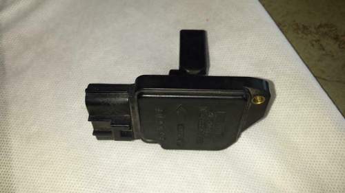

Hallo alle Zusammen, also wie gesagt, Relais in Ordnung. Vorförderpumpe läuft auch. Das was man bei einschalten der Zündung hört ist der Scheinwerfermotor und hat demnach nichts mit dem Fehler zu tun, wie ich immer dachte. Jetzt am Wochenende haben wir den Ventildeckel entfernt um einen Defekt am Motor auszuschließen. Rein Motorentechnisch läuft alles wie es soll. Die Ventile arbeiten sauber. Verdichtung ist gut. Diesel spritzt ein. Beim abziehen des Luftschlauches von der Ansaugbrücke haben wir mit Startpilot nachgeholfen und er ist kurz angegangen. Dann alles wieder zusammengebaut und nochmal überlegt, was es sein kann. Wir haben auch den Luftmengenmesser ausgebaut und gestartet. Siehe da, er schüttelt sich jetzt schon. Das ist eine wesentliche Verbesserung, denn vorher hat er beim Starten nur gedreht. Kann es auch sein, dass der LMM defekt ist und dafür sorgt, dass er nicht mehr startet? Ich werde jetzt auf jeden Fall diesen neu bestellen und hoffen, dass es die Ursache ist. Ansonsten weiß ich nicht mehr weiter. Kann mir bitte jemand schreiben, ob ein defekter LMM die Ursache dafür ist, dass der Motor überhaupt nicht startet? Ja soweit vielen Dank für alle Beiträge, die bislang hilfreich waren. Einen schönen Abend wünscht der Heizerandy

Der TDDI hat keinen LMM!

Guten Abend, der TDDI muss einen LMM haben, denn ich habe ihn heute ausgebaut. Kurbelwellensensor habe ich nicht gefunden. Hat der TDDI überhaupt einen? Weder oben am Motor noch unten am Getriebe (wie im Forum beschrieben) habe ich irgend etwas elektronisches gefunden. Der Mondeo ist auf der Bühne und ich habe alles von unten abgeleuchtet, was abzuleuchten geht. Vom ausgebauten LMM mach ich mal nen Foto. Bis gleich.

11749675-416888075163754-1538382712-n
Hier noch ein Bildchen.
11798204-416889108496984-2066816948-n
Hallo Overlord, wo sitzt die Verteilerpumpe? Diesel kommt an beim Starten. Es muss irgend ein Problem mit der Luft sein. Sprüht man Bremsenreiniger oder Startpilot in die Ansaugbrücke ist er sofort da. Mit ausgebautem LMM scheint er starten zu wollen. Baue ich den LMM wieder ein und mache den Stecker drauf, dreht er nur beim starten, ohne irgendeine Zuckung.
