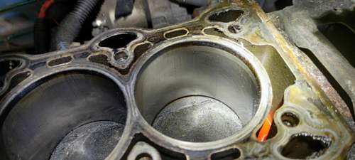

Ich habe die Frage so ähnlich zwar schonmal unter einem anderen Post gestellt, aber vlt ist es so verständlicher:
Mein corsa c 1.0 verbraucht ca 0.8L Öl pro 1000km.
Ich habe im Moment den Kopf unten, weil daran was gemacht werden muss und tausche auch dabei die ventilschaftdichtungen.
Ist es sinnvoll auch gleich den Block vermessen und gegebenenfalls auf übermaß honen zu lassen, um den Ölverbrauch loszuwerden oder ist das nicht sinnvoll? Ich habe im internet leider nicht gefunden, wann es sinnvoll ist einen Motor zu überholen.
Kann man auch einfach die ölabstreifringe wechseln, ohne in Anschluss neu zu honen?
Edit: sollte natürlich nicht ventildeckeldichtung sondern ventilschaftdichtungen heißen

Wie sehen denn die Laufbahnen aus? Irgendwelche Riefen, blanke Stellen? Hohnschliff noch zu sehen?
Man kann klar auch die Abstreifringe wechseln, aber bist du sicher daß das überhaupt das Problem ist?
Solch einen Brot-und-Butter-Motor zu überholen macht finanziell IMHO eigentlich keinen Sinn.
Mal vorab was getestet?
- Druckverlusttest (wo geht der druck hin?)
- Mal nach 10min Standgas einen Gasstoß gegeben? Qualmt er denn aus dem Auspuff (das sind dann die Schaftdichtungen).
- Irgendwelche Ölspuren im Pott (läuft's von oben nach unten?)?
Wenn ich die Kolben in der Hand habe mach ich die Ringe definitiv neu (muß aber die Laufbuchse OK sein).
In der Aktion schaust du dir dann auch die Kurbelwellenlager und die Pleullager an.
--> Den Aufwand würde ich ohne weitere Hinweise auf den Ursprung des Ölverbrauchs nicht machen.

Wenn rundum der Hohnschliff noch gut sichtbar ist (muß sich leicht rauh anfühlen) würde ich da gar nicht weiter nachdenken. Wie sehen die Kolben aus? Irgendwelche Ölkohle raufgebrannt?
Wenn da nix auffällig ist einfach sein lassen.
Wennst was gutes tun willst, kannst die Ventile neu einschleifen. ;) Oder halt mal auf Dichtheit testen (Benzin raufschütten und schauen ob was durch läuft).
Glaube fast nicht daß der über die Ringe Öl säuft, das ist ja kein VW. :D
Gruß Metalhead
Themenstarteram 22. März 2021 um 9:57
Ich hab mal ein Foto gemacht, hoffe man kann was sehen, man spürt die riefen mit dem fingernagel
Man sieht oben deutlich den Kolbenumkehrpunkt (fühlst du da eine Kante).
Längsspuren sehe ich auch (die dunklen Streifen). Fühlt man da einen Grat, oder ist das gegebenenfalls sogar Öl?
Ist der Hohnschliff im Bereich der Spuren auch nocht vorhanden?
Mausetot sieht der auf den Bildern jetzt nicht aus, ist aber schwer zu sagen anhand von Bildern.
Gruß Metalhead
Themenstarteram 22. März 2021 um 10:13
Wenn ich das richtig sehe, ist an den Seiten des zylinders noch ein kreuzschliff zu sehen, vorne und hinten allerdings nicht, wenn man versteht was ich meine.
Die riefen die dunkeln Streifen sind kein Öl sondern riefen und auch mit dem fingernagel spürbar.
Oben merke ich aber keinen Übergang, bis auf die verbrennungsrückstände, die aber ab gehen.
@devryd schrieb am 22. März 2021 um 11:13:48 Uhr:
Ja, das ist die Belastungsrichtung (auf der der Kolben kippen kann) und da entsteht dann er meiste Verschleiß.
Riefen sind halt nicht so toll (abhängig davon wie tief).
Hmmm, entweder macht man alles (rechnet sich nicht im vergleich zum Tauschmotor) oder mann fährt den so bis er stribt. Würde zu letzerem tendieren. Oder du guckst halt vor dem zusammenbauen nach einem neuen Block.
Zum trost: Bei VW sind die TFSI teilweise nach 50Tkm schon tot. ;)
Wie viele km hat der eigentlich gelaufen?
Gruß Metalhead

Das ist die Preisfrage (hilft nur reingucken mit dem Endoskop, oder halt Block kaufen wenn der Kopf passt).
Ich würde den Kopf wieder rauf machen und gucken was passiert.
Dafür daß der nur auf 3 Zylindern läuft hat der lange durchgehalten und wird das vermutlich noch einige 10tkm.
Gruß Metalhead
