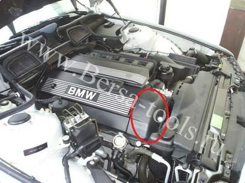

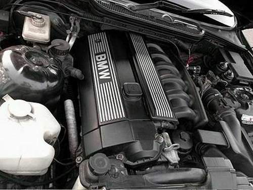

du hast sicher den m52 motor.da ist der behälter rechts, wenn du davor stehst.
beim tu und dem m54 isser dann links.
