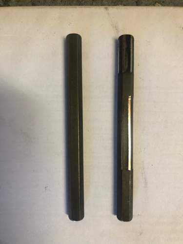

Nach dem Turbowechsel stirbt mir der Motor immer ab und im Armaturendisplay erscheint kurz eine Ölkanne, es ist sicher genug Öl im Motor. Ich habe die Turbo Schläuche eingebaut ohne das Öl aus dem Ladeluftküler zu lassen. Kann es sein das der Motor deshalb abstirbt.

Die Pumpe ist nicht das Problem, sondern deren Antrieb,wie hier schon berichtet wurde und dass die neuere Version den Fehler nicht dauerhaft beseitigt auch.
Wenn der Turbo nicht gewechselt wurde,dann hat dieser inzwischen 330tkm auf der Uhr gehabt. Dafür,dass er aus einem Motorschaden übernommen wurde,hat er lange gehalten.
Du wirst nicht umhin kommen, Dir den Pumpenantrieb mal anzuschauen.
Wenn Du noch öfter ohne Öldruck versuchst die Karre ans laufen zu bringen, ist der neue Turbo auch bald wieder hin. Auf schlechte Ölversörgung reagieren Lader sehr Mädchenhaft.

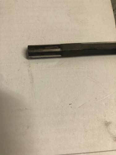

2007er…. Das ist der BMP-Motor…. Im Anhang Fotos vom Sechskant…. Einmal neu und einmal rund…. Der Sechskant kostet wie gesagt keine 5€ bei VW…. Damals beim letzten Tausch vor 170k gab es die verstärkten und verlängerten noch nicht…. Der Turbo wurde auch damals zu 99% mit getauscht…. Das ist das erste, was zum Hugo geht, wenn die rote Öllampe angeht…. Und jetzt 170k später haste das Selbe Problem…. Sollte sich das bestätigen, probiere es mit nem generalüberholten kompletten Ausgleichswellenmodul inklusive verstärktem und auf 100mm verlängertem Sechskant und gehärteten Buchsen…. Solltest du Schwein haben, hat der Motor nichts abbekommen… aber das ist selten… meist fängt er nach 1500km an zu klappern…. Die beste Variante, wie gesagt, sollte sich das bestätigen… baue einen gebrauchten Motor ein…
OK, Danke. Werde den Sechskant wechseln.

Wenn es dir durch den fehlenden Öldruck Riefen in den Block geknallt hat, wirst um nen neuen gebrauchten Motor nicht drum herum kommen…. Aber Klär als erstes ab, ob es daran liegt… nur wenn du eine rote Ölkanne hast im Display tippe ich zu 95% darauf…
