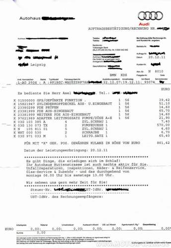

Ich habe hier mal noch die Rechnung, damit man was zum Vergleich hat.
Und wie auch zu sehen ist, sind die PD-Elemente wohl doch nicht so teuer, wie man manchmal Nachlesen kann.
grüße
hallo!
die pd elemente die du bekommen hat waren keine neuen, darum auch günstiger😉
erkennst du an der teilenummer...dann ist immer ein x hinten dran!
ich habe auf die neuere version bestanden (und bekommen) und die waren teurer.
lg
Also quasi im Austausch? Aber es sollten die "neuen" Siemens jetzt verbaut sein und keine Bosch mehr

alsich habe ihm bestimmt gesagt, das ich weiß das es eine verbesserte version der pd elemente gibt und ich die haben will.
er soll keine at-teile der alten verbauen.
diesem wunsch sind bisher beide freundliche nachgekommen (also 2pd elemente wurden in fulda und eine hier in hamburg ersetzt...1pde ist noch ein altes und da warte ich nur drauf wann es ausfällt😉)
auf der rechnung war dann auch keine at nr (also mit dem x hinten) aufgeführt und der preis war dementsprechend anders.
aber da es im rahmen der kulanz geschah, war das eh egal.
dadurch spart ja dann vw auf lange sicht auch wieder, da die neue variante geändert wurde, damit es nicht mehr zum inneren masseschluß kommt.
die info hatte ich aus dem elsa system...aber leider keine genaue teilenummer...hat aber auch so funktioniert.
