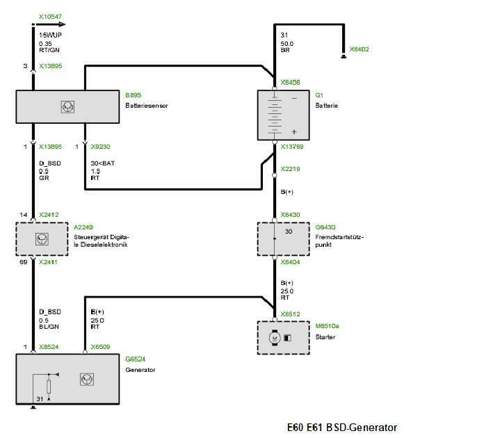

Wenn ich mit einem Messgerät direkt an der Batterie messe, habe ich +12V.
Wenn ich vorne im Motorraum an den Starthilfepunkten messe, habe ich aber nur ca. +7,5V.
Wenn ich dann die Zündung einschalte bleiben die +12V an der Batterie konstant, jedoch sinkt diese vorne bei den Starthilfepunkten auf ca. +1,5V ???? - Denke das der Fehler im Bereich Starter, Lichtmaschine liegt. Kann mir jemand sagen wie ich das am Besten testen kann? Bzw wo genau sind denn nun die Masseleitungen. Vielleicht liegt es ja an dieser???

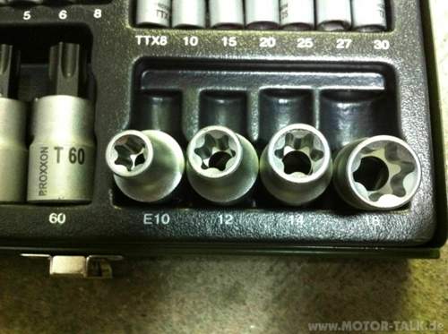

Nun wollte ich den Anasser ausbauen. Um besser zu sehen, habe ich auch die Ansaugbrücke weggeschraubt. Der Anlasser dürfte ja nur mit 2 Torx-Schrauben befestigt sein die man jetzt auch gut sieht. Leider habe ich kein Werkzeug gefunden mit dem ich diese Schrauben rausdrehen kann???
Hab eigentlich jedemenge Werkzeug, auch viele Spezialsachen, aber keine Ahnung mit welchen Werkzeug ich die beiden Schrauben raus bekommen. Mit dem Loop Ratsch Werkzeug komme ich auch nicht drauf?
Wird hierfür ein spezielles BMW Werkzeug benötigt?
Schau mal hier
http://tis.spaghetticoder.org/s/view.pl?1/08/93/29&lang=DE
Benötigt wird eine aussen Torx Nuss siehe Bild

Ja stimmt ist ein AußenTorx. Hab einen Außen Torx Nuss-Kasten Set und ein Loopratschen Set. Leider kommt man aus Platzgründen mit keinem der Werkzeuge drauf. Habs jetzt mit einem normalen Ringschlüssel + Verlängerung gelöst und anschließend mit einem Gelenkraschenschlüssel rausgedreht, damit ging es...

Sorry, wenn an der Batterie 12V und am Starthilfepunkt 1,5V gemessen werden dann liegt das Problem nicht am Anlasser sondern dann ist mit größter Wahrscheinlichkeit die Leitung dazwischen hochohmig (ev.durchgeschmort), siehe Links, hier nochmal:
http://www.motor-talk.de/.../...t-zum-anlassen-nicht-t2584120.html?...
