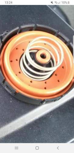

Ist das dieses KGE Membran?
Ja genau, beim N62 sind es 1 pro zylinder Bank, der wechsel ist einfach und in wenigen Minuten erledigt.
Und das der Motor abstirbt beim Öffnen des Öl Deckel ist vollkommen normal
Nein ist nicht normal. Er wird zwar kurz unruhig laufen fängt sich aber dann wieder

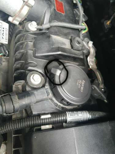

So Kge Membran beide gewechselt und der motor stirbt wieder ab.
Muss die kleine Öffnung vom Deckel in eine bestimmte Richtung zeigen oder ist das egal?
Danke im vorraus
@Tobi bmw schrieb am 11. Juli 2019 um 17:50:46 Uhr:
Wenn du den Öl Deckel öffnest?
Wie gesagt, das ist normal
