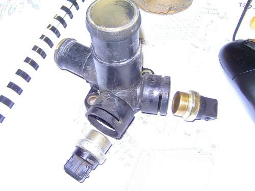

Beide Flansche sind bei mir aus KU und in beiden stecken die von der Form her gleichen Geber mit D 20 mm. Die beiden seitlichen Geber habe ich in Verbindung mit der Flanscherneuerung bereits ausgebaut. Diese haben die Nr. 251 919 369 F und ... (leider nicht lesbar). Ich möchte diese vor dem Einbau noch gerne auf richtige / einwandfreie Funktion prüfen. Wie kann ich mit dem Multimeter diese durchmessen 😕 .
Habe den Verdacht, dass noch ein weiterer ebenfalls kaputt sein könnte, da sich die Fühlerkappe auf dem Steckerteil etwas verdrehen läßt - oder ist das unbedenklich?
Lt. VW-Werkstatt soll der Fühler für die Vorglühanlage die Nr. 251 919 501 D haben.
Wofür aber sind bitte die beiden Fühler im seitlichen KU-Flansch? Der eine (welcher?) scheint für die Motortemp-anzeige zu sein - stimmt das? Und der dritte 😕 .

Du hast 2 Teile ausgebaut. Eins ist 251 919 369 F Thermoschalter für Fahrzeuge mit Zusatzkühlmittelpumpe. Den kannst Du wieder einbauen.
Bevor wir weiter rätseln: Was ist das genau für ein Baujahr?
2 Flansche mit 1x1 bzw. 2x1 Gebern - alle gesteckt, richtig?
Welcher Geber passt wo? Die Kabelfarben ermöglichen die Zuordnung.
BJ.92.
"Eins ist 251 919 369 F Thermoschalter für Fahrzeuge mit Zusatzkühlmittelpumpe. Den kannst Du wieder einbauen."
- gerade bei diesem (Thermoschalter) läßt sich die Fühlerkappe auf dem Steckerteil etwas verdrehen, wollte ich daher erst prüfen, Frage wie?
Habe zwei Kühlmittelflansche aus KU, der 1. sh. Foto hat 2 Steckplätze für die Fühler und sitzt zw. der dritten und vierten Einspritzdüse, der 2 Flansch hat nur einen Steckplatz und sitzt stirnseitig unten am Zylinderkopf.

1. rot/gelb u. br. - für Temperaturgeber Kühlmittelkontrollleuchte
2. rot/br. u. br. - für Temperaturschalter Zusatzwasserpumpe
3. bl/ws u. br. - Temperaturgeber für Glühzeitsteuergerät
Kabelfarben habe ich oben ergänzt, hatte schon abgesendet.
Ja, ich wollte jetzt alle drei Sensoren erneuern, bin mir aber nicht ganz sicher, ob die alten auch alle richtig waren, wobei ich nicht alle Nr. mehr erkennen kann und deshalb Probleme habe welches die richtigen Nr. sind.

Ja, mach einfach alle neu. Wenn es hinterher geht ist gut, wenn nicht, kannst Du zumindest die Sensoren ausschließen.

Den von dir geposteten habe ich auch an meinem KY. Einmal Vorglühen, einmal Motortemp. Die Sensoren bekommt man normal auch noch bei VW, die Umstellung kam ja, weil VW gerne Gleichteile macht, und diese Sensoren irgendwann Standard bei anderen Modellen von VW wurden.
Ohne die Farben zu kennen: Motor warm fahren und Stecker ab an dem Flansch, dann einen wieder drauf, steigt die TEmperaturanzeige, dann weist du welcher Geber das ist. Nicht wundern wenn im Anschluß die Temperatur eine andere ist wie vor dem Tausch, meine war vorher, bis der Sensor in die Bütt ging, immer AUF der LED, nach dem Wechsel des Gebers ist sie ein Stück rechts der LED. Alles im grünen Bereich.
