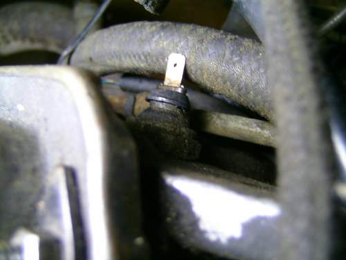

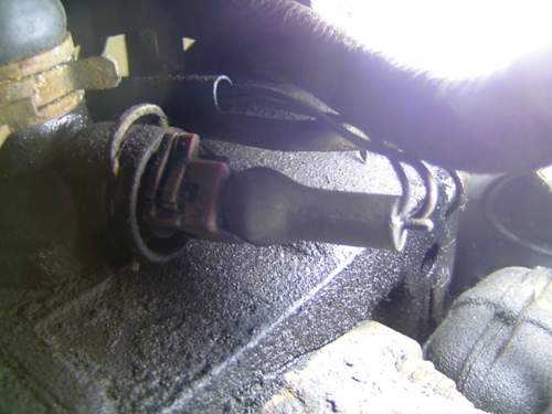

Hier jetzt gleich die beiden Fotos:
Das erste Foto (oben vom Motorraum aus aufgenommen) ist der Fühler/Geber oben am Zylinderkopf, das zweite Foto (aufgenommen von der Motorunterseite) zeigt den anderen Fühler mit zwei Kabeln dadrunter.
Ich hoffe es ist verständlich erklärt.
Auf dem zweiten Foto ist links neben der kleinen weißen Dreiecksfläche oben im Bild die Steckzunge des oberen Fühlers noch leicht zu erkennen.

Ja, das ist der Fühler für die Vorglühanlage auf Bild 1, wenn da das weiß-blaue Kabel dazugehört. Der bei Dir verbaute hat eine längliche Steckzunge, Stecker wird senkrecht aufgesteckt, der aus dem Ebay-Angebot eine runde. Hier wird der Flachstecker waagrecht draufgesteckt. Das Ding ist 2-3 cm lang.
Auf Bild 2, der mit den 2 Kabeln, könnte der Temperaturfühler sein. Da muss dann das eine Kabel gelb-rot sein. Das andere wohl braun, für Masse.
Gruß Jan
