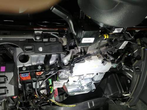

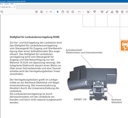

An der Lenksäule gibt es nur das Stellglied für Lenksäulenverriegelung N390.
Das ist ein Magnetventil für die Lenkradsperre.
Geschaltet wird dieses durch das Steuergerät für Zugang und Startberechtigung J518.
Einbauort unter dem Fahrersitz hinter dem Teppich.
N390
Danke Nick für solch ausführliche Antwort.

Hmm, das habe ich rausgebudelt unter dem Teppich unter dem Fahrersitz

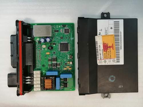

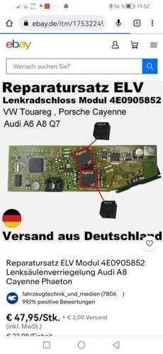

Dein ELV-STG ist defekt. Deswegen startet das Auto nicht. Standardproblem beim A6 und A8. Gibts bei eBay Reparatursätze für.

Ich dachte es ist im STG J528 auch verbaut oder ist es in der Lenkradentrigelungsgehäuse mit drin? Kann laut Beschreibung und Bild von Nick-Nickel nicht sein. Oder?
Schick es zu kessydocs.de
