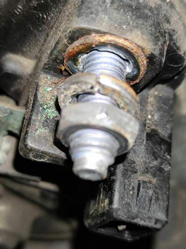

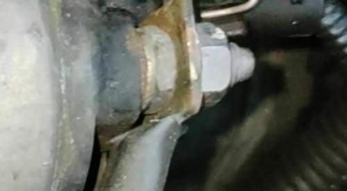

Also muss es wohl an der Plusleitungsseite liegen. Deshalb hab ich einen Spannungsabfalltest durchgeführt zwischen Pluspol Batterie und Anschluss 30 (13er Mutter) am Anlasser. 10.6 Volt beim Startversuch. Das ist dann wohl zu wenig Spannung? Also 1.8 gehen verloren auf der Plusleitung!? 12.4(Batterie Plus zu Minus) - 10.6 = 1.8
Pluspol Batterieklemme ein wenig gereinigt (Backpulver mit Wasser, Stahlbürste und Bremsenreiniger zum Nachgang).
Pluspol Anlasser Anschluss 30 ankommendes dickes Kabel ein wenig gereinigt (wie oben) sowie die zwei Muttern.
Eine Unterlegscheibe/flache Ringdichtung(?) war gerissen (siehe Bild) oder gehört diese sich so? (flexible Ringdichtung(?))
Im Anschluss alles wieder Verbunden jedoch ohne diese Unterlegscheibe/flache Ringdichtung. Motor springt an. Endlich.
Spannungsabfalltest konnte ich leider nicht wiederholen weil der Motor ja jetzt anspringt wird mir ca. 0 Volt angezeigt zwischen Pluspol Batterie und Plus Anlasser beim Zünden (inklusive kurzem Sprung). Wie kann ich diesen Spannungsabfalltest wiederholen? Was kann ich abziehen so dass der Motor beim Zünden nicht anspringt? Würde diesen Test gerne sehen um den Verbesserungswert messen zu können. Eventuell bin ich jetzt ja nur ganz knapp über der Schwelle so dass er aktuell anspringt und dann in 2 Tage vielleicht wieder nicht mehr. 😁
Ich überlege ob die die Plusleitung erneuern soll? Gebraucht Teile oder gibt’s das auch neu? Also Teil #2 in deinem Link (6Q0971228B). Interessant ist, dass im Vergleich zum Schaubbild von Teil #2 in meinem Fox sich zwei Kabel treffen, einen Schlauch gemeinsam teilen und dann wieder trennen. Das zweite Kabel kommt von den Sicherungen auf der Batterie glaube für die Lichtmaschine. Wenn ich Teil #2 ersetze müsst ich die beiden aus ihrem gemeinsamen Schlaucht trennen.

Der Spannungsabfall während des Startvorgangs auf 10,6 Volt ist vollkommen i.O.
Das Ding ist ein Federring und der muss da auch wieder an seine Position.
https://de.wikipedia.org/wiki/Federring
Unter den Federring gehört eine neue Unterlegsscheibe - und die verrosteten Überreste der alten gehören restlos beseitigt !!
Das ist zu wenig !
Alle Berührungsflächen von U-Scheibe, Federring, 1. Mutter, Kabelöse und 2. Mutter sollten blitzeblank geschmirgelt werden, und nach dem Anschließen den ganzen Bereich am besten mit Polfett einschmieren.

Federring ist wieder drin und Anschluss 30 mit seinen Komponenten blitzeblank geschmirgelt, neue U-Scheibe sowie Polfett mit drauf zum Schluss.
3 Tage keine Probleme und heute bei der zweiten fahrt wieder nicht angesprungen. War wohl doch nicht die endgültige Lösung den Anschluss 30 zu reinigen.
Mit Starhilfe Akku direkt angesprungen.
Nach Fahrt Ende zum Test ohne Starhilfe Akku und wieder nicht angesprungen.
Dann zusätzliche minus Leitung gelegt mit Starhilfekabel zwischen Minus Batterie und Motorblock direkt neben Anlasser. Wagen springt mit 1 Sekunde Verzögerung nach Zündung an. Also kurz kein Geräusch und dann gestartet.
Danach selbst ohne Starthilfekabel Zusatz direkt angesprungen mehrfach.
Kann man aus diesem Verhalten etwas lesen?

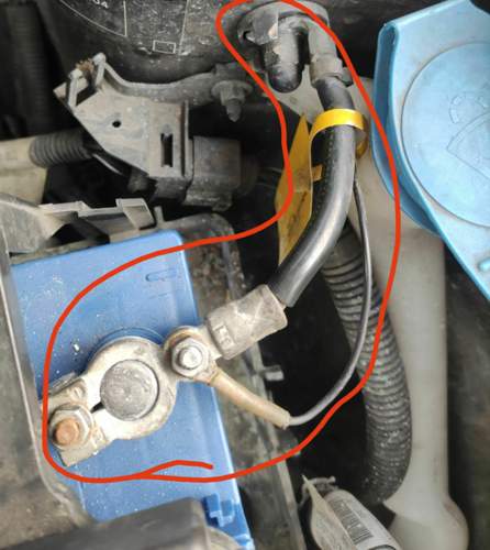

Ich werde jetzt wie von dir vorgeschlagen das Massekabel zwischen minus Batterie und Karosserie gebraucht bestellen. Neu finde ich es leider nicht. 6Q0971235

Das Bild zeigt aber doch wohl nicht dein Kabel, denn an den Kontakten hat garantiert noch keiner Hand angelegt.
Aber Du kannst gerne das Massekabel tauschen. Man bekommt aber eben nicht jedes Ersatzteil im Internet, da muss man auch schon mal zum VW-Händler an die Ersatzteiltheke gehen. 😉
Ich würde an Deiner Stelle mal die betroffenen Kabelanschlüsse, speziell die Masseanschlüsse auf Kontaktfehler kontrollieren und überall einen guten Kontakt herstellen.
Das Foto ist tatsächlich mein Massekabel. Das werde ich moin auch auf hochglanz bringen. Letztens war es nur die Plusseite zwischen Batterie und Anlasser.
Ich werde morgen auch mal das Masseband zwischen Getriebe und Karosserie suchen. Das sollte es ja auch noch geben oder ? Finde es auf der Website von oben *autofans.info* im Katalog nicht. Das könnte theoretisch auch zum "Verbraucher" geworden sein ?
Das wären dann in Summe drei Kabel/Leitungen die invollviert sind für den Anlasserstromkreis!?
