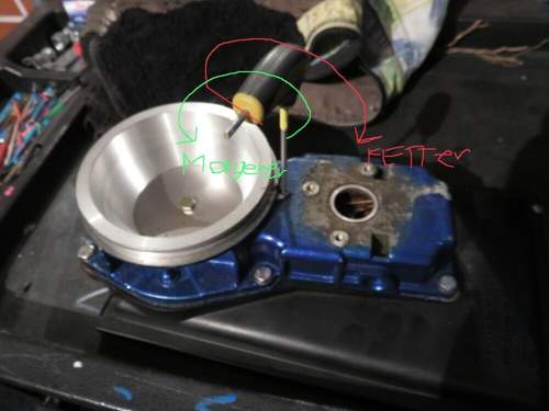

Genau , die k-jet ist komplet verstelt, der darf gar nicht anspringen wenn er den schlauch abnimt
Der ist viel au fett🙂😉
Nim mal einen 3er imbus und dre imer 1\4 umdreungen gegen den uhrzeiger ,
Und immer mal starten bis er geht oder nicht, co schraube ist hintern mengerverteiler, (ein loch)
Nim den imbus immer raus wen du startes

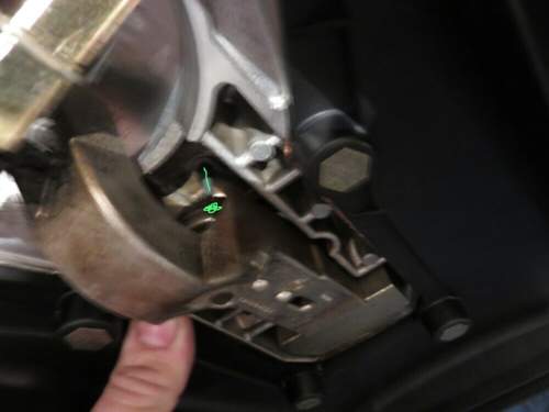

die Stauscheibe stimmt er hat ja ein par bilder gepostet , weil ich die sehen wollte
die masse stehen auf der Stauscheibe noch drauf die er gemacht hat 😁
...vorrausgesetzt der Aufkleber mit dem Spaltmass ist noch drauf auf der Stauscheibe...

die bilder sind auf seite 2 , 10 okt
...dann soll er erstmal die Maße der Stauscheibe überprüfen und ggf. einstellen und dann einen weiteren Startversuch unternehmen...dann sieht man weiter bei der Fehlersuche.

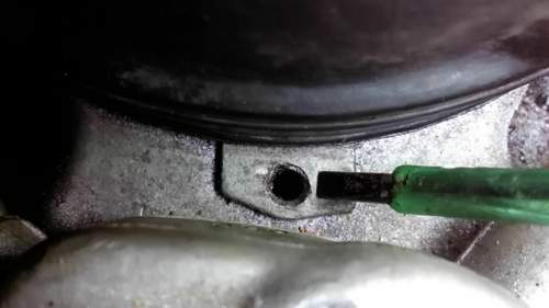

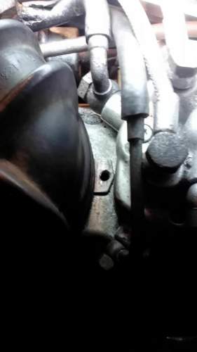

Dann diese CO Schraube ist das die wie auf den Bild zu sehen?
danke
Img-20151018-124215
Img-20151018-124226
ja ist ein imbus !!
@Golf II Gti 16V schrieb am 18. Oktober 2015 um 15:27:59 Uhr:
ja ist ein imbus !!
sicher? ich sehe da keinen Impuss. Ist der Impuss tiefer drinnen wenn ich was reindrücke zährtlich gib da was nach

ja ein 3 er imbus gegen der uhr. magerer und mit der uhr fetter

@MatzelAA schrieb am 18. Oktober 2015 um 16:09:44 Uhr:
Ja das ist Normal-->du drückst die Stauscheibe nach unten!
