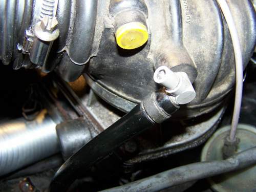

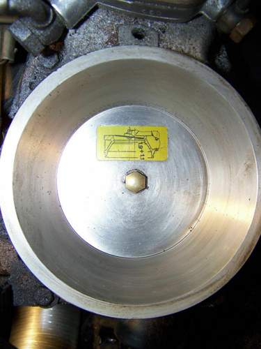

ok, wo ist die stauscheibe?
das graue teil: da ist unten der schwarze Schlauch dran der an so ner Dose geht denke es ist entlüftung oder sowas, das andere was am grauen dran weg geht ist zu
@Golf II Gti 16V schrieb am 4. Oktober 2015 um 21:32:42 Uhr:
was ist das , zieht der da Falschluft
da hat meiner auch einen gelben Stoppel eie du ein mal 😉
wahrscheinlich passt die stauscheibe nicht
wen der Ansaugschlauch runder nimmst ,darf da überhaupt nichts einspritzen
Bei mir geht da der Schlauch weg zum Aktivkohlefilter vorher an diese Dose
100-2275
aso der meine hat den nicht den Aktivkohlefilter 😁
so sollte der aussehen die stauscheibe Bild 😉
wie man die einstelt weis ich nicht 😕
Img-1850
ok habe ich gefunden. kann da nichts feststellen kann mir auch nicht vorstellen wieso das jetzt nicht gehen sollte.

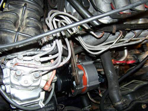

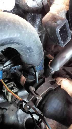

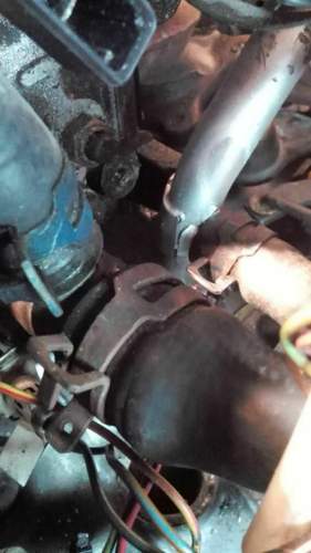

Kann es sein das hier was fehlt ( siehe Bild) sind doch zwei Fühler oder sowas?
Und noch ne frage wegen den Einspritzleitungen anschlus auf den Mengenteiler wie ist da die Zuordnung?
die zuortnung ist eigentlich egal die spritzen immer ein .

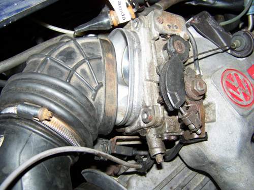

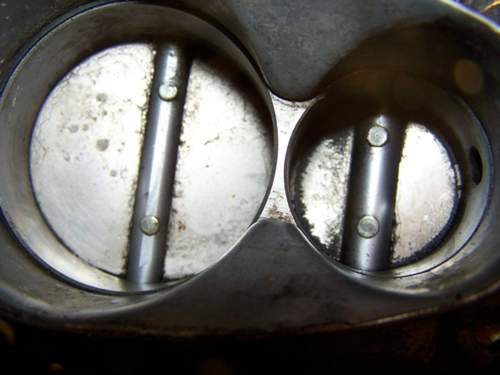

Hier sind paar Bilder Drossel und Stauscheibe
100-2277
100-2276
100-2278
da passt alles , kannst wieder zusammen bauen ,
die drosel-klappen könntest etwas reinigen 😉
kann nur was mit der Verkabelung was sein , vielleicht ein kabelbruch beim umbauen 😕
mes mal den Stecker durch(die kabel) rechts beim Mengenteiler der regelt den Systemdruck
