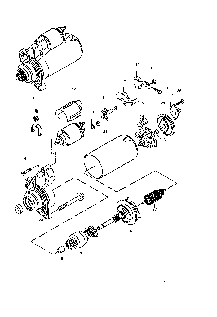

ich hatte seit längerer Zeit das Problem, daß der Motor im warmen Zustand (verhältnismäßig) sehr schlecht ansprang (Zeitraum nach dem Abstellen 0-15 Min.)!
5 Sek. "orgeln" war leider normal! 😰 🙁
Habe mich natürlich im Vorfeld über MT informiert und siehe da, im Touran-Forum ist das ein sehr bekantes Problem. 😛
Was mich wundert ist, das im Caddy-Forum dieses Problem noch nicht gehäuft aufgetreten ist.
Kenne nur eine Person aus dem (Caddy-)Forum die ebenfalls den Anlasser hat tauchen lassen.
Diese Person hat mir dann auch TPI 2013825/3 zugespielt und meine (freie) Werkstatt hatte dann danach gearbeitet.
Es wurden die Masseleitungen im Motorraum gereinigt und die Anlasserdrehzahl überprüft.
Ergebnis: Der Anlasser schaffte die geforderten (min.) 280 U/min. nicht mehr! Das Startverhalten verbesserte sich leicht.
Naja Ende vom Lied war der Anlassertausch mit dem Ergebnis, daß der Caddy jetzt in jeder Lebenslage (Temperatur) wieder seidenweich anspringt.
Da mein Caddy jetzt 5 Jahre alt wird, habe ich mir keinen neuen Anlasser sondern nur einen Austauschanlasser (Fa. BOSCH) gegönnt. 😉
Anbei noch mal ein Bild von dem Übeltäter. Nur mal so für alle die nicht wissen, wie so ein Anlasser überhaupt aussieht.

die Info mit der Anlasserdrehzahl ist interessant. Wahrscheinlich hätte ein Tausch der Schleifkohlen schon gereicht. Die gibt es dann schon erheblich günstiger (ca. 18 Euro). Solange der Anlasser dreht und er den Motor durchdreht, ist er elektrisch und mechanisch in Ordnung, über die Schleifkohlen erhält er dann nicht genügend Strom, weil z.B. die Kontaktkraft zum Kollektor nicht mehr ausreichend ist.

@Rainer & Peter:
Wo sitzt diese Schleifkohle bzw. dieser Kollektor auf der
Schematazeichnung
Muß man dafür die Nr. 5 auseinandernehmen?

die Schleifkohlen sitzen auf der Platte 2. Man kann auch die komplette Platte erwerben und erspart sich Lötarbeiten.

Das Teil 5 ist der Magnetschalter. Der ist normalerweise verschlossen (gebördelt), kann aber auch ide Ursache für Störungen sein.
Im Anlaßmoment wird ein Zuganker in dieses übergroßen Magneten hinengezogen. mit diesem Zugmagneten wird eine Gabel betätigt, die das Anlasserritzel in den Zahnkranz einpuren läßt.
Wenn der Zugmagnet ganz eingezogen ist, legt sich im Magnetschalter eine Brücke über die beiden Anschlußbolzen (einer fürs Batteriekabel, einer für die Anschlußfahne des Teils 2 - Plus-Kohlen).
Da sich durch die hohen Ströme (bis zu 700 A) dort ganz schöne Lichtbogen bilden, verbrennen die Kontaktstellen mitunter stark, was dann natürlich den Stromfluß erheblich mindert (Schadensbild: Anlasser klickt beim Starten, zeiht aber nicht durch).
Einfache, aber russische Methode, dies zu prüfen: mit einem kräftigen Schraubendreher beide Bolzen (außen) überbrücken (wenn man herankommt). Hilft auch bei defekten Magnetschaltern, wenn der Zugmagnet (typisches Schadensbild: Anlasser klickt nicht mal - oder rattert beim Starten) defekt ist.
Wie gesagt, recht russisch (unser DDR-Ausdruck für heftig brutal), hat mich aber mal von Ungarn nach Hause gebracht.

Nur mal so zur Info für diese Anlasser gibt es keine Einzelteile nur den Magnetschalter gibt es bei VW.
Ich denke mal das Bild dient nur als Beispiel.
