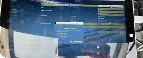

Danke für die Hilfe, die Sound Anlage ist eingebaut und funktioniert super. Aber ich brauche noch ein bisschen Hilfe,da die Anlage zu laut ist.
Mit der Anlage kam ein kufatec sound booster pro mit usb Anschluss ohne Bluetooth. Wenn ich dem ausstecke funktioniert es nicht mehr. Wenn ich das pc anschließe wird die unit erkannt und will ein Update haben das mich die Software weiter least. Mein Stand ist V4.14 und ich brauche mindestens V4.52 das online Update wieder funktioniert. Ich habe schon kufatec angeschrieben und ich kriege da keine Hilfe. Kann mir jemand die fw zuschicken Wenn er es hat?
Danke.
Für das Modul hat doch Kufatec eine App für das Smartphone. Darüber kannst Du das Modul konfigurieren. Und eine Beschreibung haben die doch auch zum Modul.
@OSon
Leider nicht. Ich habe noch die alte Version die nur über pc geht. Aber die pc Software beschwert sich das die fw auf der unit zu alt ist ( siehe foto oben )
