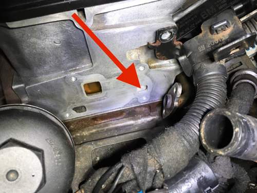

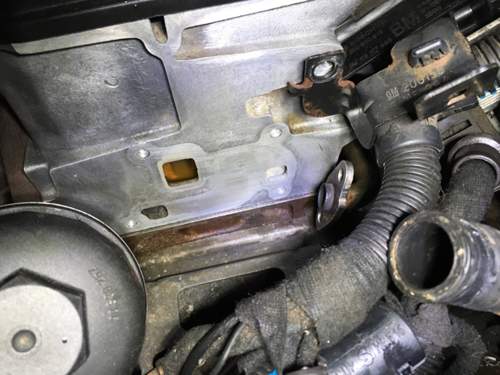

Meine die hintere Bohrung im Zylinderkopf. hat die eine Verbindung in die Ansaugbrücke zum Unterdruckschlauch….dann wäre es ja nicht das AGR selbst mit dem Fehler, sondern die Falschluft, die nur als eine Art Bypass aus der Ansaugbrücke ins AGR strömt und wieder in den Einlass strömt. Nur krass, dass der Motor einwandfrei läuft wenn ich das kleine Metallrohr vom AGR zuklebe.
Mit der Beschreibung " hintere Bohrung " kann man nix anfangen.
Kannste kein Foto markieren ?
Sollte man eigentlich draufhaben im 21.Jahrhundert .
Die beiden kleinen 4-eckigen Aussparungen fast auf einer Ebene liegend sind die AGR-Kanaele.
Die grosse 4-eckige Aussparung darüber ist der Zugang zum Wasser-Kanal.
Das AGR gibt die AGR-Kanaele frei . Von diesem Rohr mit Flansch und 2 Schrauben befestigt ,kommt die Ansaugluft her.
Die angesaugte Luft wird dem Abgas beigemischt ,um die Schadstoffe zu minimieren.
Das ist jetzt keine Raketen-Wissenschaft !

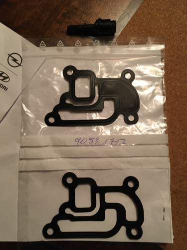

Aber jetzt kommt’s: Ich habe ja vom ansässigen Opel-Händler heute schon die zweite AGR-Dichtung geholt. Allerdings hab ich (nachdem ich fast wahnsinnig geworden bin beim Ausbau des Unterdruckschlauchs an der Ansaugbrücke und diese NICHT gebrochen war) eben mal meine alte AGR-Dichtung mit der neuen verglichen.
Da stimmt was nicht. Die alte Dichtung (mit der das Auto bis zur Reparatur lief) ist an der zweiten (hinteren) Bohrung am Zylinderkopf verschlossen. Da kann also nichts strömen.
Alle AGR-Dichtungen mit der GM-Nummer: 90531712 die ich finde, sind an der Stelle dicht….warum die Dichtungen vom Opel-Händler nicht?
Liegt das am Unterschied zwischen Z10XE und Z10XEP?
Im Anhang ein Bild aus dem 21. Jahrhundert mit rotem Pfeil Richtung Raketen-Wissenschaft und ein Foto von korrekter Dichtung und der Schweizer-Käse-Dichtung vom Händler, welche heute zum zweiten Mal neu verbaut wurde.
.jpg

Und da die Teile identisch sind …..
Das ist ja keine „Blinddichtung“, sondern nur ein „Blindkanal“.
Die gleiche Dichtung (mit Blindkanal) wird überall u.a. für den Z10XE, Z10XEP, Z12XE, Z12XEP und Z14XEP vertrieben.

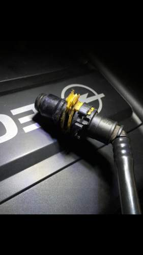

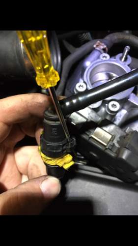

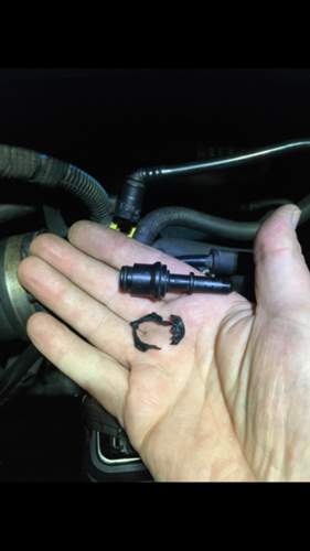

Leider habe ich den Stecker nicht ganz zerstörungsfrei von der Ansaugbrücke bekommen. Weiß jemand wo ich den schwarzen „Fixierungsclip“ der seitlich oberhalb der gelben Sicherheitslasche eingeschoben wird bekomme?
Oder muss ich dafür jetzt einen neuen Bremskraftverstärker oder Ansaugbrücke kaufen….finde einfach nichts.
Der Stecker scheint auch so nur im Z10XE verbaut zu sein.
.jpg
Einzeln nicht zwingend zu bekommen.
Aber die Teilenummer für den Anschluß sollte hier dabei sein -> LINK

@Corsa_Z10XE schrieb am 26. Oktober 2022 um 11:45:20 Uhr:
@Corsa_Z10XE
Nur zur Info.
Du hättest entriegeln müssen durch drücken der Klammer bzw. des Bügels.
Und nicht durch herausziehen wie du es gemacht hast.
Jetzt ist der Zerstört.
