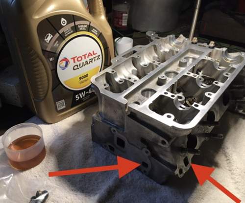

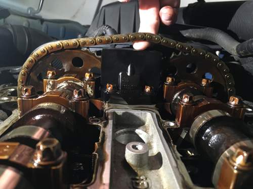

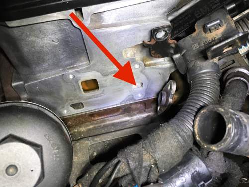

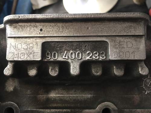

Mein ZylinderkopfJetzt weiß ich was den X10XE im Corsa B und den Z10XE im Corsa C unterscheidet und warum:
Der zweite Kanal im Zylinderkopf ist vom AGR-Flansch mit 90 Grad um die Ecke in den Flansch Ansaugbrücke gefräst.
Die Dichtung war im Corsa B mit offenem zweitem Kanal vorgesehen, weil im X10XE die AGR-Abgase dadurch direkt in Zylinder 3 UND zusätzlich per Metallrohr in die Ansaugbrücke geleitet werden.
Im Z10XE lässt die Ansaugbrücke diesen Kanal am Flansch einfach offen und er wird AGR-Seitig mit dem blinden Kanal der Dichtung versperrt. Also ungenutzte Überreste des X10XE.
Ab Z12XE spielt die ganze Sache gar keine Rolle, da gar keine Bohrung mehr im Zylinderkopf vorhanden ist. Hier wäre es dann auch egal welche der beiden Dichtungen verbaut werden.
Also nur der Z10XE kann dieses Problem bekommen, dass er mit falscher Dichtung Falschluft zieht. Nur wer hat bitte so viel Pech, dass er genau bei diesem Motor zweimal die falsche Dichtung verkauft bekommt? Mehr schreib ich jetzt besser nicht…..muss gleich freundlich bleiben trotz verdammt viel verschenkter Zeit….
Denke die Bilder erklären den Rest.
Foto_1: Mein Zylinderkopf Z10XE
Foto_2: Mein Zylinderkopf Z10XE
Foto_3: Ansaugbrücke Corsa B/ X10XE
Foto_4: Ansaugbrücke Z10XE

Sag mal du hast einen X10XE Zylinderkopf am Z10XE Motor angeflanscht oder wie muss ich das jetzt verstehen?
Du weis aber schon das die unterschiedlich sind!!
Ich blick auch nicht mehr durch.....
Hab es versucht zu beschreiben und mit den Bildern sieht man den Unterschied ja eindeutig. Ich habe da ja nur als Beispiel die beiden verschiedenen Ansaugbrücken/Krümmer abgebildet (X10XE und Z10XE).
Ich habe einen Z10XE. Der Kopf scheint aber vom X10XE seitens Opel zum Z10XE nicht verändert worden zu sein, außer eben die Ansaugung und AGR-Kanal-„Nutzung“. Die haben es sich einfach gemacht und den hinteren Kanal mit der Dichtung zugemacht.
Ihr habt bestimmt alle keinen Dreizylinder und kennt diesen hinteren Kanal gar nicht. Dann ist es nämlich egal wenn aus Versehen eine Corsa B Dichtung verbaut wird….ist ja eh kein Loch zum verschließen da.
War bei Opel…..die haben zwei mal die falsche Dichtung direkt von Opel geliefert bekommen. Sie werden der Sache nachgehen und haben sich dafür entschuldigt.

Und es gibt einen Unterschied in den Zylinderköpfen zwischen X10XE und Z10XE
X10XE
https://www.ilcats.ru/.../?...
Und vom Z10XE gibt es zwei Varianten ohne Z10XEP, abhängig von der Motornummer.
Und jetzt suche den Fehler.

Wenn ich eines NICHT will, dann jemandem hier Unwissenheit zu unterstellen.
Ich wollte nur ausdrücken wie kurios die Auswirkungen durch die falsche Dichtung sind….und konnte mir auch nicht vorstellen, dass einer von euch schonmal eine falsche Dichtung an der Stelle eingebaut hat. Warum sollte man auch.
Sollte nur soviel bedeuten: Wenn man in einen Vierzylinder versehentlich diese falsche AGR-Dichtung verbaut, passiert gar nichts. Nur eben beim Z10XE(P).
Also bitte, bitte nicht persönlich nehmen.
Ich habe kein verbasteltes Exemplar (siehe Bild).

Genau. Und die zwei Z10XE unterscheiden sich ja durch die Motornummer schon bei der Steuerkette, wo es zwei verschiedene Phasengeber-Scheiben und Kettenräder gibt.
….gerade nochmal meinen Text zum X10XE durchgelesen. Klang vielleicht im Satzanfang so, als wenn ich der Meinung wäre, dass der Kopf identisch wäre. Ist er ja nicht ganz, aber so wie von mir beschrieben im Bereich der AGR-Kanäle sind beide Köpfe gleich gebohrt/gefräst.

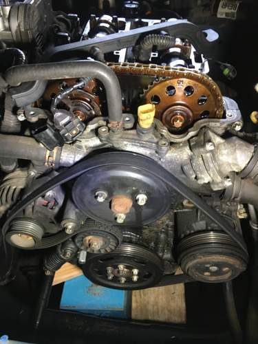

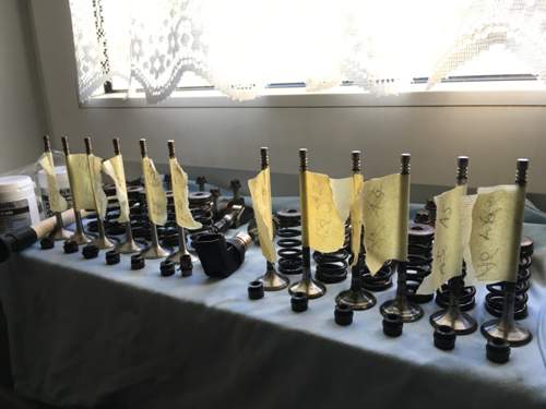

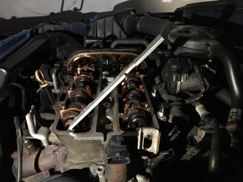

Ich feiere meine Motorüberholung jetzt. War das erste Mal und mehr als lehrreich.
Im Anhang ein paar Bilder „Vorher/Nachher“.

Vorher:
Führungsstift abgebr., Spanner schlaff
45 Grad (5 Zähne übergesprungen), Auslass
Wurde für alles mehr als Zeit
+12
Super dokumentiert. Lag ich doch nicht so verkehrt mit dem dichten AGR 😉
Nachher:
Ordnung muss sein
Es blinkt wieder
O-Ring Ölsieb neu
+12
