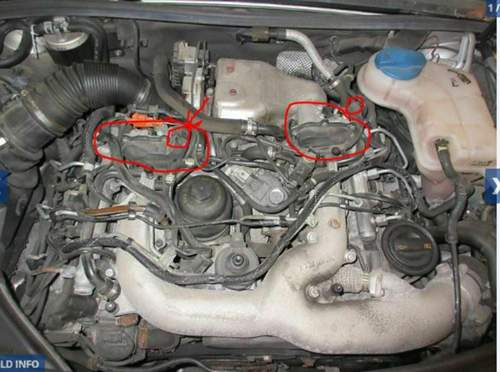

@markan1980 das sind die Saugrohrklappen
Drosselklappe gibts nur eine, die sollte de TE auch mal kontrollieren ob die nicht klemmt genau sowie die Saugrohrklappen.
Wenn die Zahnräder von der Drosselklappe schon abgenudelt sind könnte es sein das die Klappe zu bleibt und er deshalb aus geht.

Ja stimmt. Vor lauter schreiben.
Das wäre die Drosselklappe. :-)
