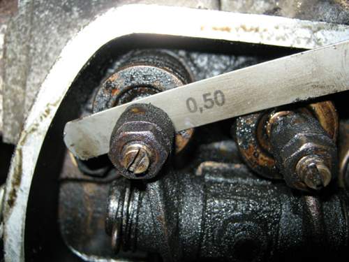

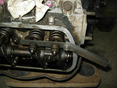

Bau mal einen Tuningmotor,dann wirst du das aber auch erleben.
Und in meinen 30 Jahren Käfer hab ich schon alles durch.
Das sowas bei Serie passiert wirst du bestimmt nicht erleben weil ich davon ausgehe das du regelmäßig dein Ventilspiel prüfst und einstellst.
Schau,erstes Bild,den Motor hab ich 2010 geöffnet.
Der am 2ten Bild war 2016 dran mit prüfen.
Und wie gesagt,gab auch mal einen der ca 1mm hatte.Da hab ich aber keine Bilder von.
Vari

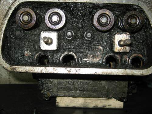

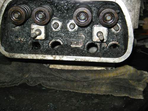

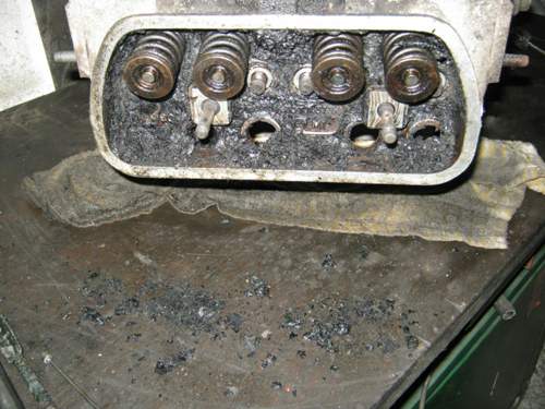

Img-0289
Img-0670
Bei dem hatte ich das Spiel nicht gemessen,aber was da unter den Deckel abgelagert war fand ich so unglaublich das da Bilder von gemacht werden mußten.
Die Bilder sind von 2013.

@Vari-Mann schrieb am 29. April 2017 um 20:29:28 Uhr:
Du liebe Zeit... So hat ja nicht einmal mein 30-PS-Heugebläsemotor ausgesehen, den ich vor Ewigkeiten in einen Ovali verpflanzt habe! Der war nur außen dicht mit feinstem Heustaub zugepappt! Da konnten sich innen vermutlich vor lauter Hitze keine Ablagerungen bilden - alles verglüht! 😁
Wie gesagt - ich hatte noch keinen auch noch so geringfügig getunten Motor, immer nur rein Serienmaterial. Wenn sich da etwas geändert hat, wurde das Spiel bestenfalls minimal kleiner. Größer wurde es noch nie....
