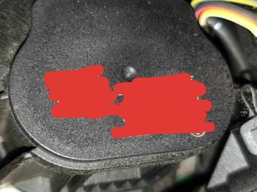

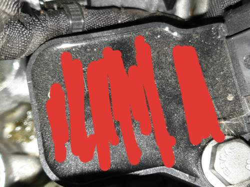

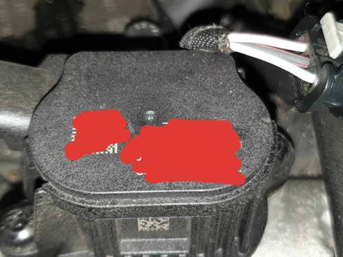

Es wurden testweise die Zündspulen, Aktuatoren für die Zylinderabschaltung und die Drosselklappe quer getauscht. Anschließend wurden Probe- und Messfahrten durchgeführt.
Die Ursache für das starke Vibrieren sind die Zündspulen.
Diese können nicht die notwendige Leistung abliefern um einen guten Zündfunken an der Zündkerze zu erzeugen.
Mit den quer getauschten Zündspulen dreht Motor unter Last sauberer hoch. Die Ab- und Zuschaltung der 2 Zylinder ist nicht mehr wahrnehmbar. Und beim Losfahren droht der Motor nicht mehr in ein Loch zu fallen und abzusaufen.
Am Montag werden die Zündspulen wieder zurückgetauscht und 4 Neue bestellt.
Dabei wird auch die Inspektion und der Ölwechselservice wegen Ölverdünnung um 3 Monate vorgezogen. Garantie hin oder her. Ich möchte bei 17tkm Laufleistung keinen Austauschmotor und es auch nicht darauf anlegen.

Bei 1.4TSI Motoren, völlig egal ob mit oder ohne ACT, empfehle ich testweise die Zündspulen aus einem intakten Motor quer zu tauschen.
Es sind immer die selben Zündspulen verbaut. Der Index in der Teilenummer ist nicht relevant.
schön, dass Du jetzt vermeintlich DEN Grund gefunden hast und deswegen mal eben alle anderen Ansätze als Quatsch abstempelst...
BTE: quer taischen heisst im klassischen Sinne, dass Du die Spulen innerhalb eines Motors zw. den Zylindern austauscht. Sas, was ihr sa gemachtvhabt ist aber einfach ein Austausch mit dem Spulen aus einem anderen Fahrzeug. Falls das wirklich was bringen sollte, dann bitte sämtliche Daten, die man von den alten und neuen Spulen ablesen kann, posten. Wenn es sich um ein generelles Problem handeln sollte, dann müsste es soch ja auf eine oder mehrere bestimmte Chargen eingrenzen lassen. Wenn nicht, dann müssten ja alle Spulen gleiche Fehler bewirken, also egal ob alt oder neu.
Habt Ihr während der ganzen Tauscherei auch mal den Fehlerspeicher gelöscht?!

Bei solch' einem Ton gehe ich davon aus, dass kein wirkliches Interesse besteht. Da Du mir in diesem Forum schon öfter negativ aufgefallen bist, habe ich ehrlich gesagt keine Lust Dir eine Hilfestellung zu geben. Mit dem Glauben, dass es am Kraftstoff liegt, fährst Du ja bisher scheinbar gut.
Diese Bilder sind nur für Dich. Schönes Wochenende.
1
2
3
jetzt nicht beleidigt sein. Du kannst berichten was Du willst und Bilder malen kannst du von mir aus auch so viele Du willst. Wenn's hilft: gerne;)
Wie gesagt: ich glaube an das, was reell vorhanden ist. Mit E10 ruckelt im Winter gar nix. Ob Dir das jetzt passt oder nicht und warum Du unbedingt Deine Zündspulentheorie als das Non-Plus-Ultra durchsetzen willst kann und muss man nicht verstehen:confused:
