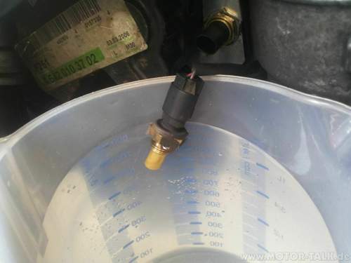

Ich habe mein alte Sensor überprüft (Tauchbad) und festgestellt das bei 40°C Mediumtemperatur die vom Sensor gemessene Wert 57°c betrug.

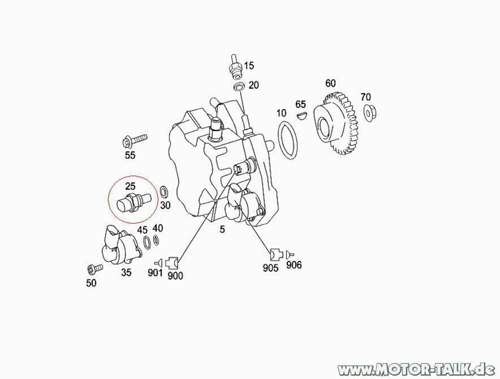

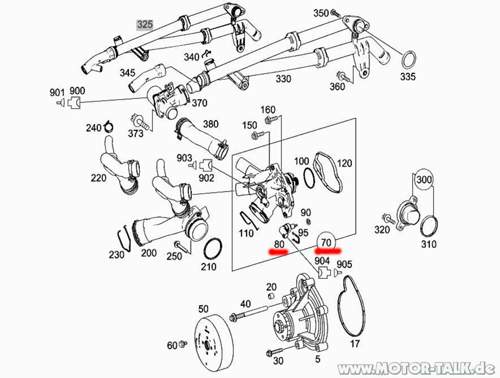

Da ich auch mit so einem Ruckeln lebe, habe ich auch intersse an den 2 Sensoren (Kraftstoff und Kühlmittel).
Ich bin kein Experte was das Schrauben im Motorbereich angeht, aber wo sitzen die Sensoren genau?
Brauche ich Spezialwerkzeug?
Ist die Explosionszeichnung richtig für den Kühlmittelsensor?

Kraftstoffpumpe-8638438893517215095
Termostat
Nee, brauchst kein Spezialwerkzeug, Kraftstoffverbrauch sitzt vorne in der Hochdruckpumpe.. wichtig ist nach der Montage 3-4 mal die Zündung einschalten das der Vorförderpumpe die Luft aus der Leitung drückt, sonst gibt es eine Motorlampe.
Deine Explosionszeichnung passt nicht zum OM642. Der Kühlmittelsensor sieht allerdings ähnlich aus, sitzt aber oben in der Motorkopf zwischen die Glühkerzen (no. 5 und 6 glaube ich..). Teilenummern findest du wie vorne im Thread...
Kraftstofftemperatursensor wollte ich schreiben.....

Wie gesagt habe ich meine alte Sensor überprüft (siehe Bild) und festgestellt das 40°C Wassertemperatur eine vom Sensor gemessene Wert von 57°C ergab.. Ich bezweifle wirklich ob 67 Grad eine normale Wert im Leerlauf ist..
