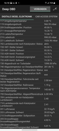

430d N57 - BJ 3-2015, Euro 6 ohne Ad -Blue, km 165.000:
Der Wagen wird durch leichte Ruckler beim Lastwechsel bzw. Gasgeben in Teillast auffällig.
Dann habe ich Bimmer-Link angeschlossen und die DPF Parameter beobachtet.
Die Rußmasse stand bei 53 g, Aschewert bei 32 g.
Normal sollte die Regeneration bei 26 g Ruß automatisch angestoßen werden.
Fehlerauslese:
245700 DPF stark beladen: Verschwunden nach angestoßener Regeneration.
287500 Lambdasonde: Sauerstoff unplausibel niedrig (Schubbetrieb), Fehler kommt immer wieder.
287100 Lambdasonde: Sauerstoff zu hoch (Teillast)
Dann habe ich die Regenation manuell mit Bi-Link eingeleitet:
Bisherige Meldung 245700 DPF stark beladen ist verschwunden. Ruß runter bis auf 1 g.
Bisherige Meldung287100 Lambdasonde: Sauerstoff zu hoch ist verschwunden.
Der Differenzdruck ist bei Volllast max. 450 mbar, also kleiner als 750 mbar, welche Regeneration auslösen.
Differenzdruck bei Leerlauf und 2000 U/Min unauffällig.
Bisherige Regenerationen ca. alle 550 km, Shell-V-Power Diesel.
Jedes Wochenende 4 mal 100 km Autobahn.
Dann heute nach 400 km plötzlich ein sprunghafter Anstieg der Rußmasse von 15 g auf 35 g und sofort fahrzeugseitig automatisch eingeleitete Regeneration, die aber bei 4 g stoppte, obwohl ich noch länger auf der Autobahn war und er weiter bis auf 1 g runter regenerieren hätte könne (Tank 50% voll)?
Fehler: 287500 Lambdasonde: Sauerstoff unplausibel niedrig (Schubbetrieb), Fehler kommt immer wieder.
Wie kann das sein?

Diesmal hat er anstatt die letzten Male 300 km sogar 400 km bi zu DPF-Regeneration geschafft.
Erklärung hätte ich keine, außer dass jetzt 3 Tanks mir BMW-Dieseladditiv durch sind.
An der neuen Lambdasonde wird es wohl nicht legen, da nach Einbau das erste Intervall auch bei 300 km lag.
Mein Euro 6 N47 regeneriert auch meistens alle 200-250 km, dies aber meistens bis nahezu 1g Russmasse. Was für mich jedoch rätselhaft ist, wie die aktuelle Russmasse berechnet wird: so habe ich teilweise frisch nach einer Regeneration 6hPa Abgasdifferenzdruck, aber auch 300km später immer noch 6hPa. Zumindest im Leerlauf steigt der Abgasdifferenzdruck nicht so sehr an... Dieses Verhalten habe ich aber nicht immer.

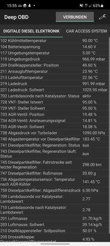

Momentan liege ich im laufenden Intervall bei 450 km und erst 18 g Ruß, und die Intervalllänge scheint sich weiter zu steigern ...

Heute hat er nach 640 km bei 28 g Ruß regeneriert bis auf 4 g runter.
Aber auch gestern hätte er aber auch ab 450 - 600 km jederzeit optimale Bedingungen dazu gehabt, also keine beabsichtigte Verzögerung aufgrund nicht vorhandener erforderlicher Parameter..
Der Wagen läuft wieder perfekt, auch die Schaltvorgänge kaum spürbar. Super zackiges Ansprechverhalten bei Zuckungen im Gasfuß.
Der Wagen fährt sich nach 170.000 km wieder wie neu.
Es wurde die Lambdasonde getauscht und das Additiv von BMW verwendet. Sonst noch was?
