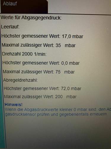

Ich habe auch eine kurze Frage an die anwesenden Experten. Ich habe zwar keinen direkten Fehler auslesen können, aber der Thread schneidet auch mein Problem mit an.
Bei meinem F31 (08/2014 318d EU5 N47 mit 170.000km) fällt mir eine stark schwankende Rußmasse während der Fahrt auf.
In der Stadt ansteigend, auf der AB absinkend.
Den Abgasdrucksensor (vor DPF)habe ich bereits getauscht, weil der alte bei 2000upm 0 mbar Gegendruck anzeigte.
Ich hab eben die Abgasgegendruckmessung gemacht (Foto anbei)
Leider zeigt auch der neue (original BMW) Sensor bei 2000upm keinen Abgasdruck an.
Hat dazu eventuell einer eine Idee?
Injektoren und AGR sehen gut aus, ansonsten sind keine Fehler hinterlegt.
851e0953-c6c8-4a09-b793-ea02005b87e3
Danke für das Foto. Dort scheibt das BMW Programm, dass der Differenzdruck unter Abregeldrehzahl der Maximalwert 200 mbar sein darf.
In meinem Eröffnungsbeitrag hatte ich Folgendes geschrieben:
Der Differenzdruck ist bei Volllast max. 450 mbar, also kleiner als 750 mbar, welche Regeneration auslösen.
Differenzdruck bei Leerlauf und 2000 U/Min unauffällig.
Demnach war das wohl falsch irgendwo aufgeschnappt, will daher hier darauf hinweisen!!!!
Demnach wäre der Differenzdruck ja weit zu hoch und ich muss mir vermutlich Sorgen um den Turbo machen.
Allerdings steht auf deinem Bild "Abgasgegendruck", wohingegen bei mir (Euro 6) "Differenzdruck" gemessen wurde.
Ich habe gerade nochmals im Forum recherchiert, da der damalige Zugang zu BMW Infos nicht mehr möglich ist.
Auch maxmosley und Andere haben de 750 mbar als Maximalgrenze genannt, bei der auch eine Regeneration startet.
Welche Aussage stimmt denn jetzt?

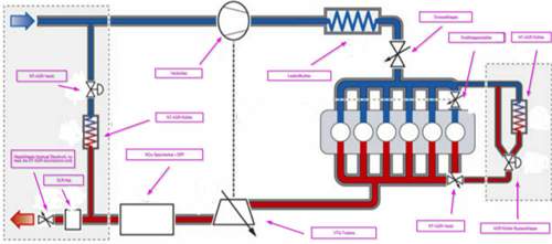

...Abgasgendruck vs. Differenzdruck:
Der Abgasgendrucksensor (1 Schlauchstutzen) misst den Absolutdruck vor dem DPF. Die Motorsteuerung vergleicht das Drucksignal mit dem des Umgebungsdrucksensors, der im Motorsteuergerät sitzt. Damit ergibt sich also auch der Diifferenzdruck am DPF, da alle Variablen - auch Höhenlage und Wetter (Hochdruck/Tiefdruck) von beiden Sensoren gleichermaßen erfasst werden. Die Strömungswiderstände hinter dem DPF sind betriebspunktabhängig - aber bekannt.
Ab EUR6 werden Differenzdrucksensoren (2 Schlauchstutzen) verbaut, die die Druckdifferenz über den DPF messen.
Dies ist genauer - und bei den neueren Motoren ganz wesentlich -, da es im Abgasstrang hinter dem DPF heutzutage zusätzlich variable Strömungswiderstände gibt: Stauklappe zurm Betrieb der Niederdruck/Niedertemperatur-AGR, ND-AGR-Kühler und das ND-AGR-Ventil (Bild).
Abgasgegendruck/Differenzdruck bei Abregeldrehzahl:
Der erzeugte Abgasmassenstrom, der den Druck vor/über DPF bestimmt, ist leistungs- und nicht drehzahlabhängig - somit bei Hochdrehen des unbelasteten Motors geringer als im Fahrbetrieb.
Nd-agr-hd-agr
