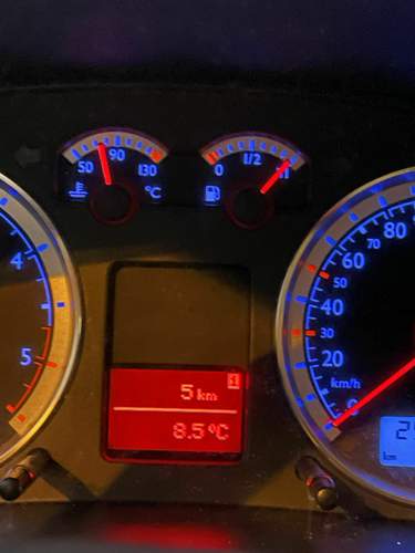

Nabend,
ich fahr ja jeden Tag das gleiche Streckenprofil ab..
7 Km bis zur Autobahn(Stadtverkehr mit viel Rot)
Wenn ich auf die Autobahn auffahre habe ich auch so 70 Grad dann beschleunige ich direkt auf min 120 und nach 1 Km steht da schon 90 Grad (Thermostat erneuert vor 1 Woche)
Versuche morgen ein Bild zu machen und am Samstag wird der U.schlauch mal schön abgedichtet dann kann ich auch näheres dazu sagen🙂)
Nach 5 KM mit AGR und viel Stop and Go
515de062-548e-4836-9b86-eccfad8fc785
